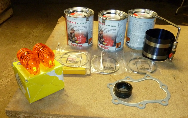

Voici du beau matos tout prêt à être utilisé ( pas tout de suite pour la peinture et les clignos.)

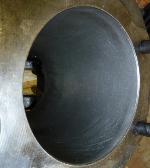

Le piston a chauffé,sans doute à cause d’une rupture de courroie( édit : barré suite à la judicieuse remarque de Roméo). Et lors d’un précédent démontage, le mécano a dû se faire aider par un copain tailleur de pierre ( à cause de l’outil utilisé pour le nettoyage : un burin )
On voit aussi des traces de surchauffe dans le compartiment des ressorts de soupapes ; huile cramée et durcie ( pas de photo )
Bolinder sera content : déglaçage du cylindre.

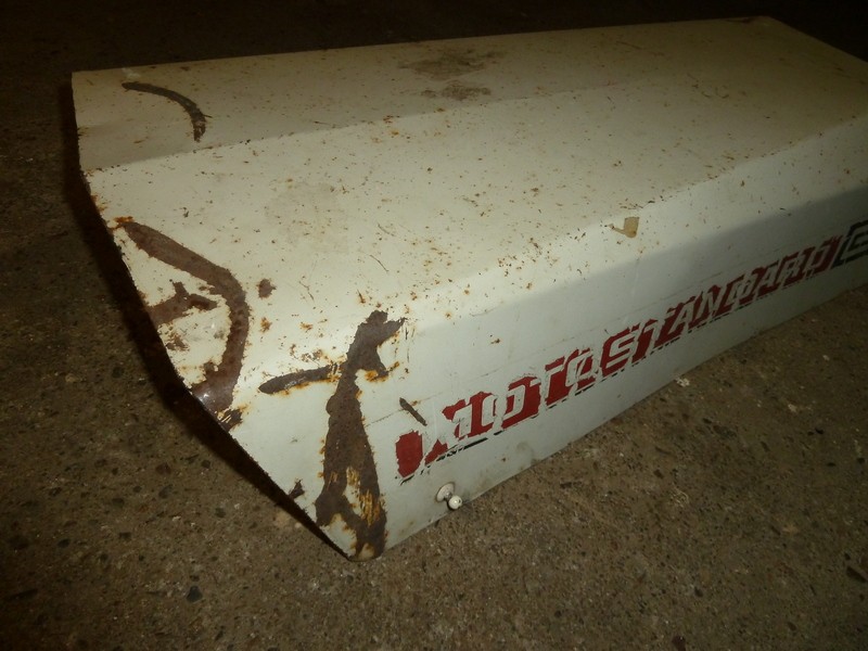

Le capot est un peu bosselé, je prendrai celui de mon épave qui ne l'est pas.

Thierry, tu me fais peur là ! Car c'est logique ce que tu dis, hélas. Si le cylindre s'ovalise, il s'élargit dans un sens et se rétrécit dans l'autre. Alors mes beaux segments neufs ne vont pas faire long feu.
Je vais réouvrir le moulin pour vérifier ça.
Quoique quand j'ai déglacé, je n'ai rien remarqué.
Et tu crois que des segments usés auraient provoqué ça ? Comme tu dis,
Je vérifie tout ça ce soir.

Petit retour en arrière : Thierry, les cotes du piston et du cylindre sont bonnes : je remonte comme ça.

Suite des travaux : je vais d'abord m'occuper du capot, support de siège, support clignos arrières et plaque boutons.
Ponçage avec un disque à lamelles.
Dans les coins, ça ne va pas être évident.
Il reste encore un peu de peinture : j'aurais sans doute dû tout enlever.
Et voilà les 4 morceaux prêts à recevoir l'apprêt :

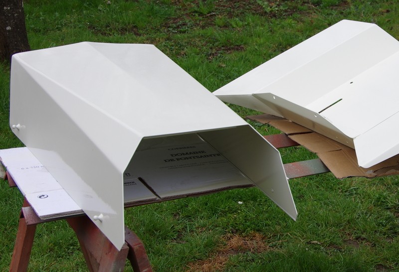

Non, cette couleur plairait sûrement à JC, mais ce n'est que l'apprêt.
2ème couche après ponçage pour éliminer les irrégularités. Ben oui, j'aurais dû aller partout jusqu'à la tôle.
Couleur finale : une couche dessous et 2 couches dessus.
Quand j'aurai fait les jantes, il ne me restera plus grand chose dans le pot mais un pot de 750ml suffit.
Allez, un petit zoom sur le capot, mais la vraie couleur est un peu plus jaune (comme à droite) .
Je récupère les jantes larges sur l'épave et je vais y mettre (après peinture) des pneus moins larges et surtout moins hauts.
Prochaine étape: peindre les jantes et avant d'attaquer le rouge, je vais démonter l'épave pour m'entraîner et voir ...
A+ Jean
