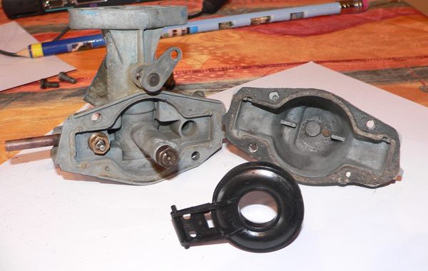

je ne sais pas si je peux mettre les photos qui suivent qui ne m'appartiennent pas, mais elle montre bien le résultat sur un carbu.
avant
avant
