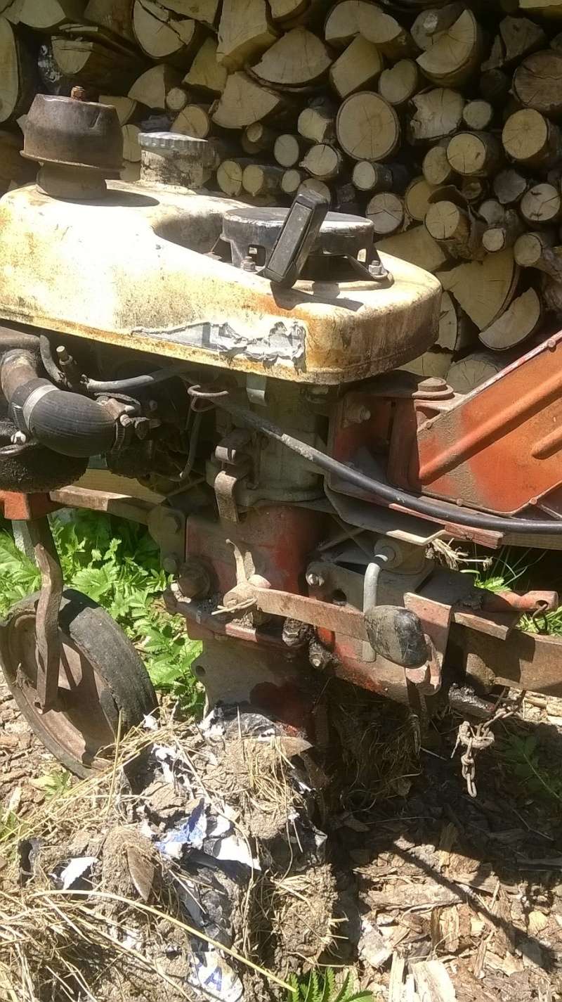

bonjour a tous , voila tondeuse ok, maintenant motobineuse
mais quel est ce modele qui me vient de bopapa
pas de blocage de differentiel ni prise de force. merci par avance.
2t mais je ne sais pas la puissance

Salut à tous
Salut themulot88
Tu es en possession d'un 'MOTOSTANDARD' système terra.
Le moteur est un T114 ou T116 , 5 CV, 123 cm3
Le pont est un T20A; 2 vitesses AV et 1 AR. En bas c'est une vis avec couronne bronze, les axes de sortie (fraises ou roues) sont fixes.
Tu peux facilement enlever le moteur, en le déclipsant, pour le mettre sur d'autres appareils. Il y a un embrayage centrifuge.

Salut themulot88
Domi

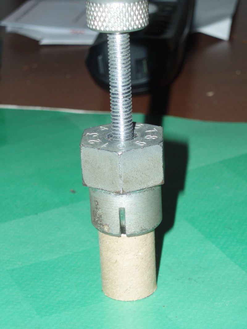

perso j’utilise ceci
Re: aide quel est ce modele ?
tu l'enfile par le trou de bougie ?
themulot88- Messages : 16
Date d'inscription : 04/07/2015
Age : 36
Localisation : 25 bremondans
Bonjour a Tous
oui une pige de hauteur piston , facile a réaliser en utilisant une vielle bougie en chassant l'électrode central , puis tarauder au diamètre
nécessaire pour y installer un bout de tige filetée et un contre écrou
