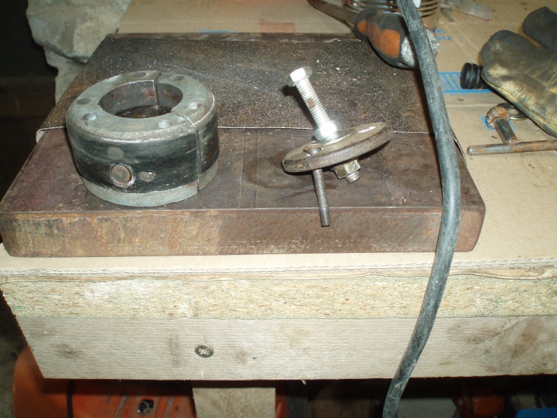

Message  2j le Mar 16 Avr - 8:39
sa marche pas à touts les coups Crying or Very sad et je sais de quoi je parle , même avec un arrache + choc voir aussi choc thermique
l'arrache est simple à fabriquer
module dallumage Arrach10

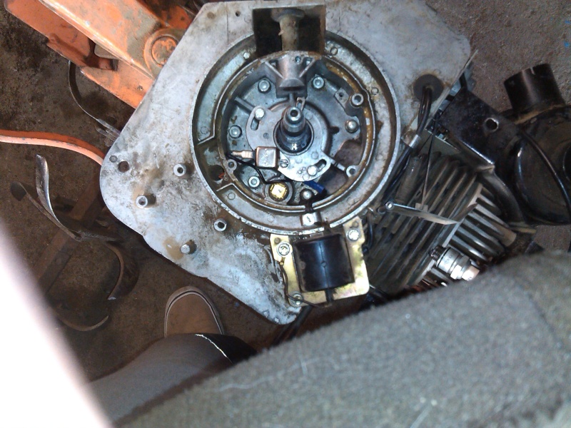

Message  romeo le Mar 7 Mai - 18:41
mon motoculteur t150 il s'arrête ou il demarre plus ,je passe le pas je monte un module allumage
module dallumage Img_2024
il démarre au quart de tour ,et fonctionne impeccable ,je vais pouvoir passer à autre chose merci jj
