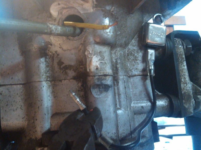

Message  TITOUILLE88 le Dim 13 Avr - 12:48
Bonjour  à tous,
Je suis à nouveau sur le motoculteur de mon frère un T114, problème d'allumage, j'ai tout démonté, nettoyé les vis platinées, rien n'y fait, pas d'étincelle à la bougie, j'ai donc acheté un module électronique mais je ne sais pas le brancher.
J'ai enlevé les vis, sur celles ci arrivait un câble et un autre câble repart de là pour arriver au sommet d'une pièce  en alu(condensateur???) et un petit câble repart de cette pièce pour arriver à ce que je pense la bobine.
D' après le schéma de montage, je dois couper le câble arrivant aux vis, relier ce câble au module, mettre ce dernier à la masse,(je pensais l'installer à la place des vis mais c'est de l'alu ( ça fait pas masse l'alu??).
Ma question , qu'est ce que je fait du (condensateur et de la bobine)???
TITOUILLE88
Messages : 25
Date d'inscription : 09/03/2014
Age : 50
Localisation : EPINAL
Re: module dallumage
Message  philippe2877 le Dim 13 Avr - 13:51
bonjour Titouille
ce n est pas compliqué
tu debranche le condensateur et les vis platiné
il te reste le fil de la bougie que tu relies au module
et le module a un trou tu mets la vis dans ce trou et tu visses a la masse
attention que le fil ne frotte pas au volant moteur
