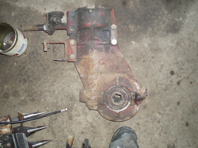

Mais je reste toujours dans le doute après les infos de 2j en MP sorties de mes axes hexagonaux longueurs 18 mm et le diamètre est de 25 mm je viens de reprendre les mesures à l'instant de ce pont Bleu TERRA un T2 ou T6 ???
Lorsque j'ai récupéré ce dernier il était nu avec l'éperon, il y avait aussi une barre d'accouplement d'une longueur de 33 cm sans les fraises
Voici des photos du pont en bleu qui serait pour moi un T2 Terra première génération et non un T6
Sur la plaque il y a l'inscription série 73 plus le numéro du pont sortie d'usine et Système TERRA
Si je le compare à mes T6 éco B30/B&S (rouge et blanc) et le T6 éco/T116 système TERRA (vert et blanc) il est différent et la rotation me semble être différente aussi lorsque je les utilise.
La photo de profil les 3 côte à côte, pour vous donner une idée avant mon RE démontage pour le remplacement des SPY
Merci encore pour vos attentions et la rapidité des vos infos

Salut Néné.
Ton pont bleu est un T 6 première génération: Le T 2 est nettement plus petit.
Cdt.
Cdt.

y'a pas photo
lui ressemble à du terra mais les sortie de pont sont femelle
