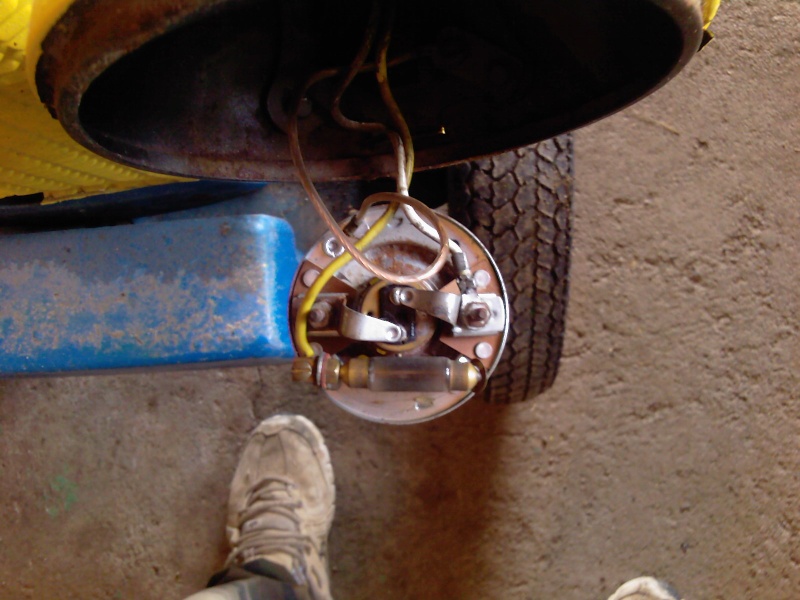

Message  romeo le Ven 1 Avr - 19:36
Suspect

Message  romeo le Ven 1 Avr - 20:18
la je me fais plaisir Very Happy

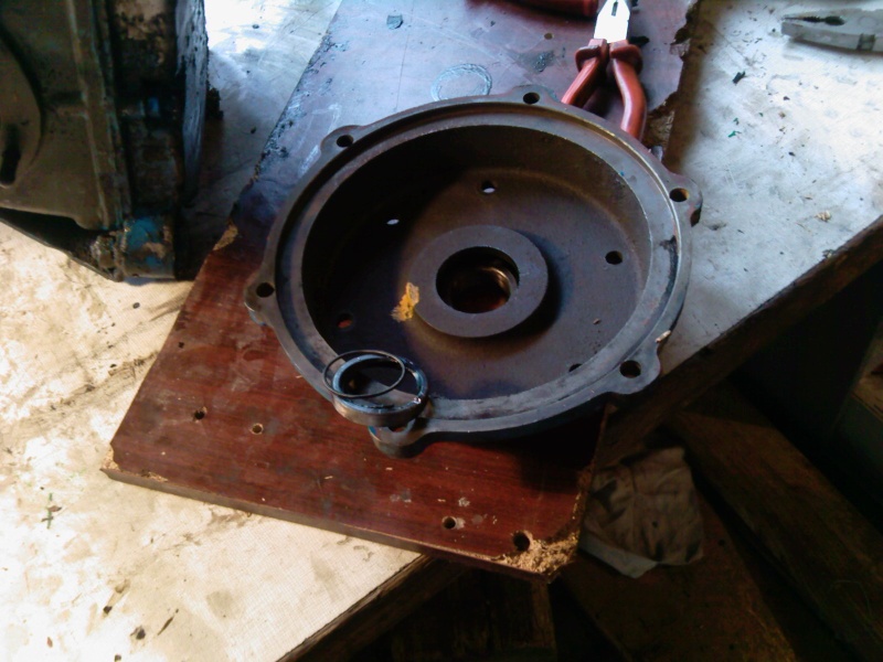

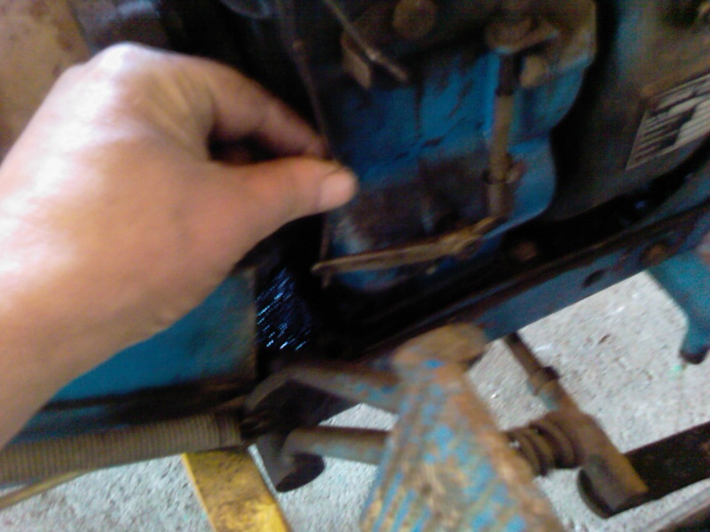

Message  romeo le Sam 2 Avr - 11:15
ce matin
c'est mal parti
Re: 1030 MOTOSTANDARD GUTBROD SUPERIOR 16 REVISION DES 50 ANS
Message  romeo le Sam 2 Avr - 11:35
disque embrayage mort ça touche les rivets
joint spy mort

Message  Bolinder le Sam 2 Avr - 11:37
Bonjour Romulus,
Fait bien attention aux boulons, de ne pas en perdre!!, à la fin de ton démontage tu devras en totaliser un nombre certain!!!, rien que sur le chassis!.Ton doigt est maintenant en quarantaine!!mon pauvre!, c'est périodique chez toi!! Basketball
bonne poursuite dans cette aventure!

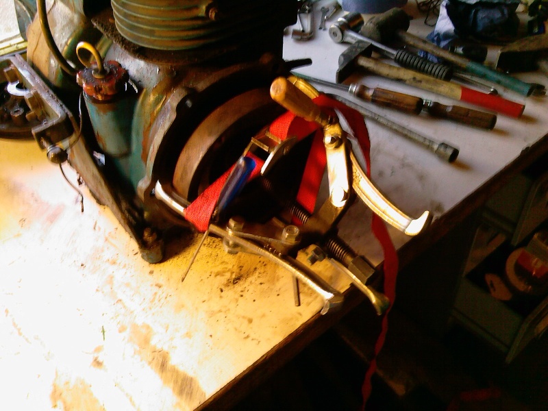

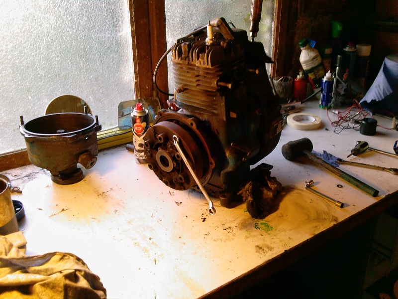

Message  romeo le Sam 2 Avr - 11:51

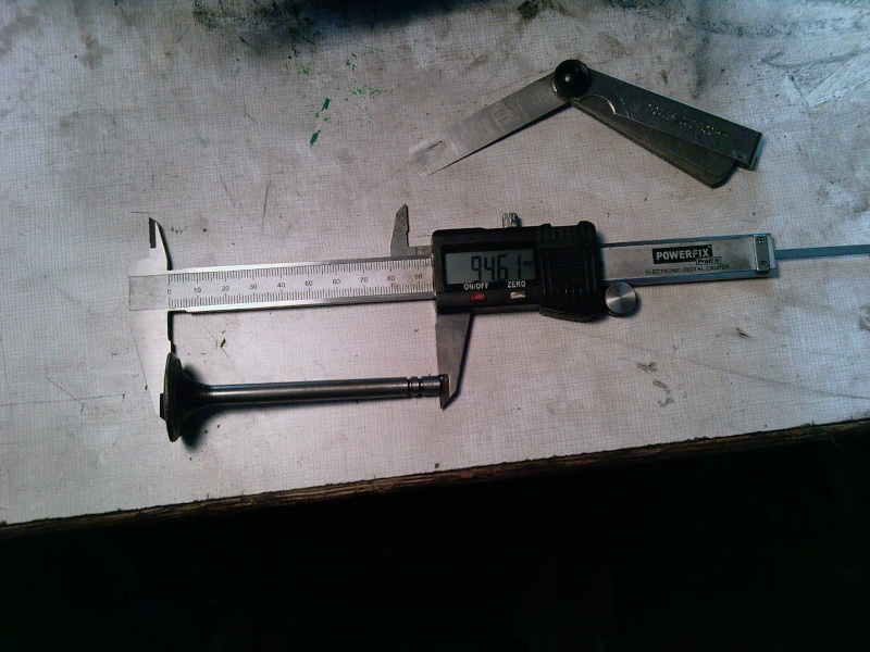

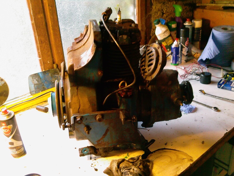

Message  romeo le Sam 2 Avr - 11:56
pour les soupapes 10 pour l admission et 0pour l echapement confused

Message  romeo le Dim 3 Avr - 18:05
ce matin j ai eu une 1h a moi j ai meulé la soupape échappement qui avait 0 de jeux elle a 20ou25 cheers 10 admission pas mal non mais pour l embrayage drunken

Message  Antoine le Lun 4 Avr - 8:35
romeo a écrit:ce matin j ai eu une 1h a moi j ai meulé la soupape échappement qui avait 0 de jeux elle a 20ou25 cheers 10 admission pas mal non mais pour l embrayage drunken
Bonjours des photos et une video seraient les bienvenus sur cette operation (prise de cote et meulage) que beaucoup citent mais que l'on oublie de montrer .

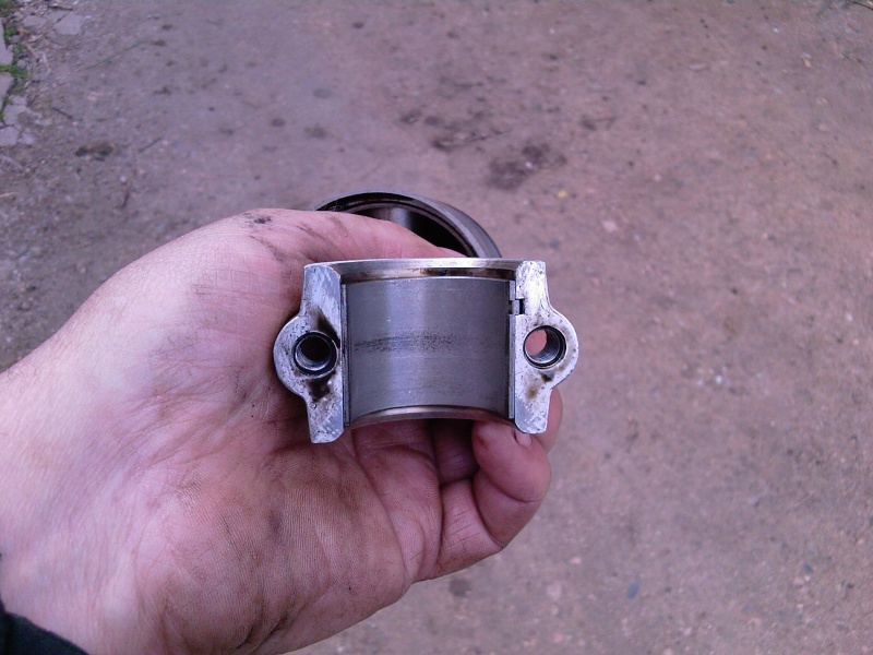

Message  romeo le Mar 5 Avr - 19:05
pas de jeu dans la bielle
faut pas que je le tombe!!!! il est tout neuf Very Happy

Message  romeo le Mer 6 Avr - 6:52
bonjour: les lapins albino
les rayures montes juqu en haut du cylindre
