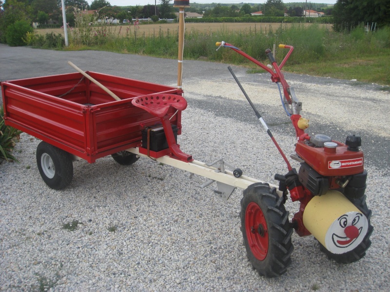

Pour le levier, il ne me pose pas de problème pour l'instant!... Malgré "mon grand âge" je peux encore me plier en deux pour nouer mes lacets à deux mains... Plus tard peut-être.
Je comprends que pour la remorque ce soit plus pratique mais je n'utilise pas le T 45 avec remorque, ce travail étant réservé au 1030.
