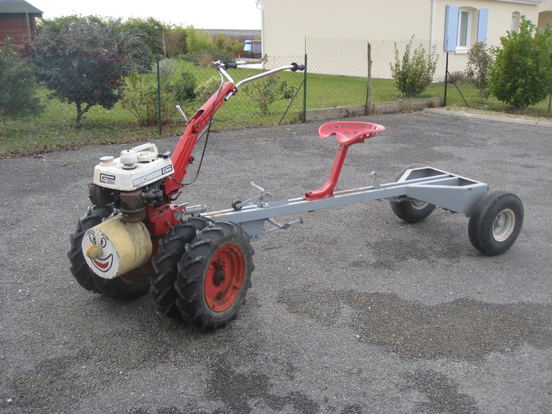

barre de coupe de 120cm
roue + masse et pneu même pas craqueler
pont pas de fuite
moteur qui à une super compression

encore mieux que prévu
becane
Message  thierry13 le Mar 21 Jan - 17:54
jolie becane....il à l'air en bon état.
il ne manque plus que la remorque et on peut faire la course......  Arrow

bete de course
Message  thierry13 le Mar 21 Jan - 18:18
waouuu ça c'est une vraie bête de course, je me suis lancé dans les motoculteurs que pour ça........ et pas de chance, je suis tombé sur un motostandard.

cette ensemble est d'origine
sa donne un aperçus de l'état du moteur , pas d'usure de la tulipe de lanceur

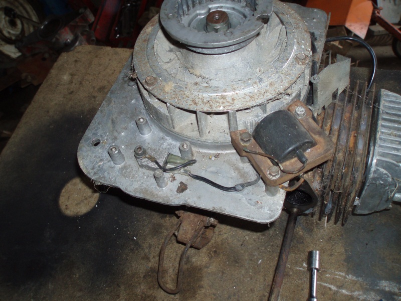

sur ma lancée , j'ai entrepris une révision du moteur , comme à mon habitude je ne redémarre jamais  les moteur nouvellement acquis
contrôle de l’allumage avant dépeçage  superbe étincelle
sa aide  Very Happy
jeu à la coupe des segments  7 dixième  , sa fait le double  je remonte je remonte pas   scratch
