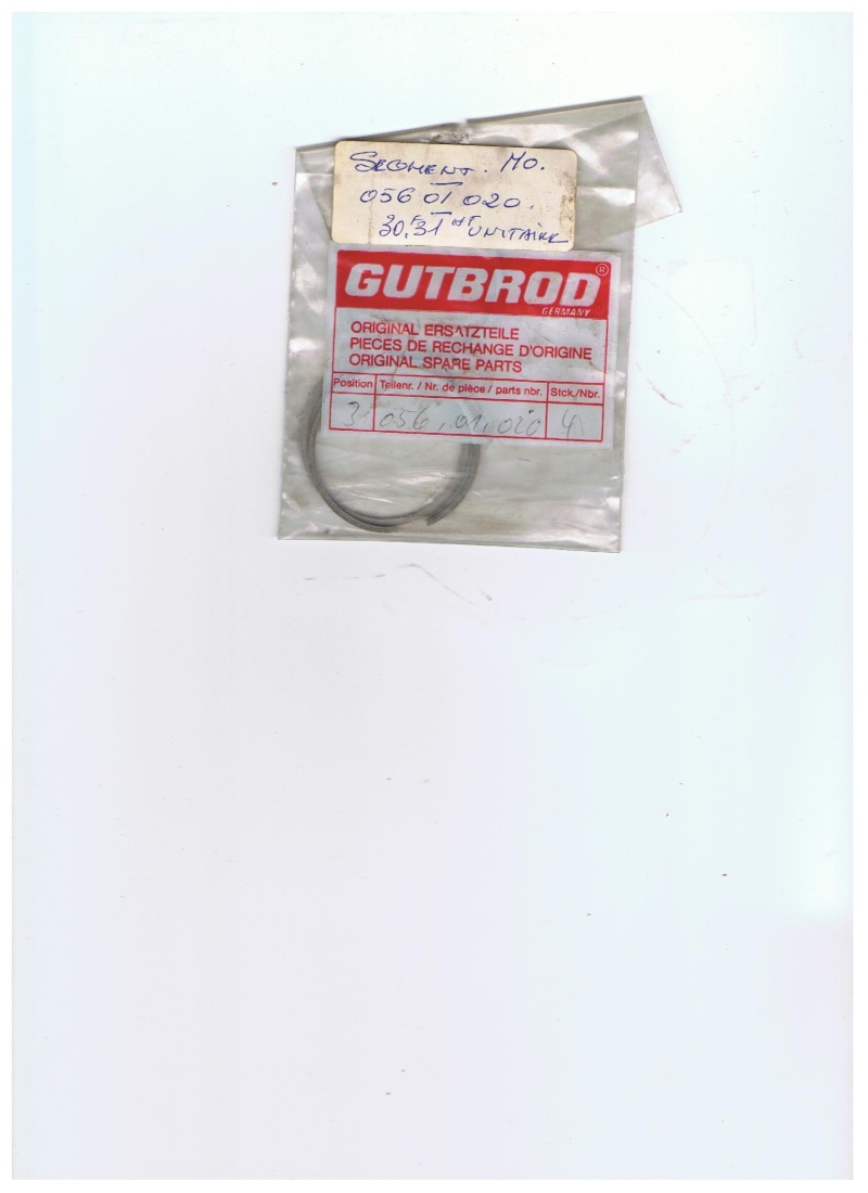

Message  Invité Mer 2 Mai - 11:21
bonjour a tous
après le vilo , les segments, qui sont toujours disponible actuellement chez MTD , la culasse est chez le rectifieur ! me manque plut que les joints SPY , et du loctic 518 pour assembler les deux demis carters
moteur T 220 00127
