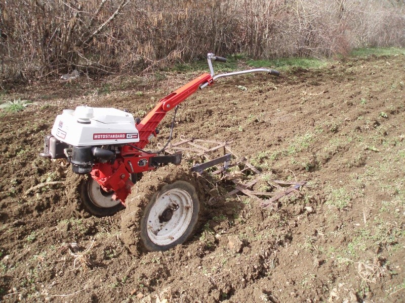

je me suis fait sa ce matin ,en complément du canadien , j'appel sa le caribou
les premier testes , la terre est trop grasse mais sa va pas mal , bien pratique pour la préparation du sol
me reste plut qu'a trouver une roue pour le transport , pour plus de commodité

Les grands esprits se rencontrent.
Je posséde 3 modéles de ces herses et que je voulais me servir pour faire une herse en V pour mon T45 j'en avais fait part à Pharaon "mon Mentor", qui m'avait donné l'idée à la vue de sa fabrication qu'il nous a présenté avec son B & G
J'ai déja fabriqué une herse même principe pour mon Kubota, celle ci est rectangulaire je lui ai fabriqué un timon d'attelage qui m'évite de venir au contact des roues lorsque je tourne avec un systéme de butées de au timon
Si certains veulent fabriquer je donne 2 modules
L'intérêt de cette herse est que je la passe aprés la canadienne pour enlever le restant de mauvaises herbes et racines le résultat est parfait, et bien sur aussi pour bien niveler le terrain.
Allez à tous un de plus " Rien ne se perd tout se transforme" ce n'est pas de moi c'est de LAV.......
A++ CDT

Allo, ici le mentor (pas le menteur!...)
Bien pratique une herse.
Toutefois je me permets une petite remarque pour celle de 2 J.
Cette herse est une partie d'un jeu prévu pour tracteur. Elle est alors tournée de 90° de manière à ce que les dents se trouvent en quinconce pour des passages plus rapprochés entre les dents et donc un travail plus fin.
Bonne soirée et à plus.

je m’attendez à cette remarque , pas le choix pour le sens , mais comme j'en ais une autre,je vais pouvoir remédier à ce problème de dent .
mon canadien est réglable comme ta herse romeo ,

Merci pour ta belle photo qui va m'aider pour la fabrication de ma herse extensible.
Pour mon "Mentor" j'avais bien observé ta herse et effectivement j'avais pris en compte la disposition en quinconce de dents.
Je pense me servir de la piéce de manoeuvre de l'arrache PDT pour lui donner la profondeur et le déport avec ses butées pour éviter de vernir au contact des roues lors des virages
Pour 2J une fois que tu auras testé ce "proto" tu ne pourras plus t'en passer et pour cela tu vas trés certainement recalculer et prendre en considération les conseils de mon " Mentor" et quand j'aurai la possibilité d'envoyer les photos on pourra comparer et amener de l'eau au moulin du sujet

Voici le détail de ma herse.
Elle portait la marque Massey Ferguson. Je l'ai adaptée sur le porte outils Terra. J'ai aussi fabriqué une pièce permettant le montage rapide sur le relevage du 1050.
A plus.

Bonsoir Régis.
Regarde le système de porte outils sur la photo de ma herse: C'est celui des Terra d'origine. Il permet de monter charrue, canadien et herse.
Ta herse et ton canadien sont des accessoires Terra sans doute fabriqués par Milon. Ma herse est une Massey Ferguson.
Pour le moteur Bernard, je trouve qu'il est très bien en version motoculteur. Par un peu lourd en motobêche.
Bonne nuit et bon weekend.
