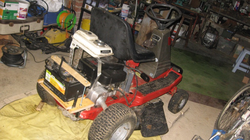

Message  pierpiz Mar 28 Jan - 15:06
je viens de faire une tonte avec mon auto portée  ,j ai encore en provisoire le réservoir et la batterie
il démarre très bien ,après rodage de soupapes et remplacement du joint de culasse;
comme j ai a peut prés tout démonté si vous avez le même engin ou semblable je dois pouvoir vous aider
