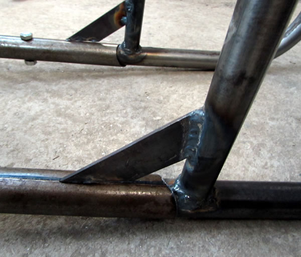

Le motoculteur m’avait posé problème, la semaine dernière.
Voici en image le résultat correctif.
le moteur refuse son nouveau cadre !
Impossible de le contraindre à s’insérer entre les tubes et les fixations.
Les pattes de renfort en sont la cause !

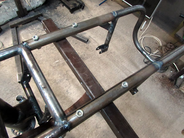

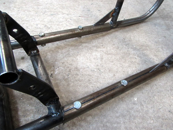

Ici nous voyons le cadre avant modifications.
Là, la punition…
Le châssis coupé en deux !
Les renforts sont mis à contribution, afin de corriger, et de faciliter le montage du moteur dans le cadre.
4 vis de diamètre 10 mm seront nécessaires pour maintenir les tubes de 30 mm et 35 mm (en recouvrement).
La soudure solidarisera les tubes de 35 mm avec la partie avant.
Les vis de 10 mm une fois enlevés, les tubes coulisseront entre eux.
Le moteur est fixé et tenu dans le cadre, par une tige filetée de 10 mm sur l’avant, et une autre sur l’arrière du moteur.

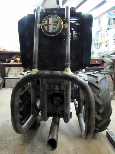

Vue plongeante du motoculteur.
Le petit motoculteur, deviendra grand !

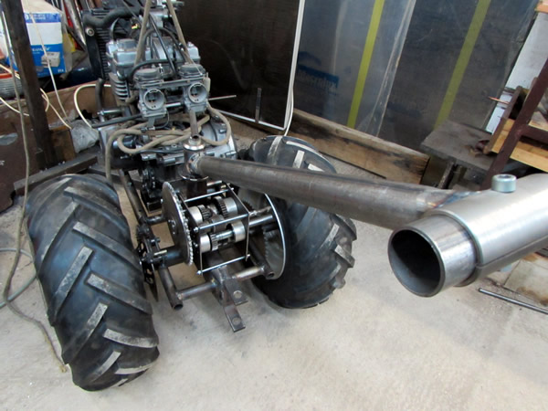

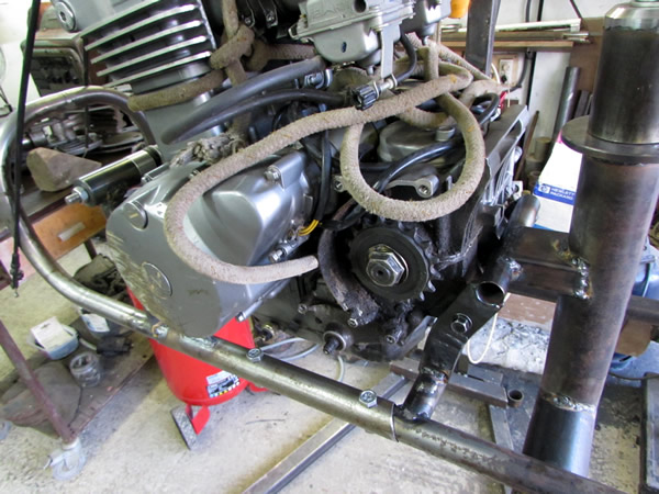

Où en sommes-nous ?
Voici quelques photos pour répondre à cette question :

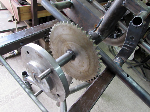

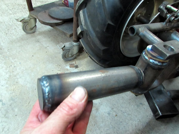

La couronne d’entrainement, et le porte roue.
La visserie sera goujonnée, afin de modifier l’entraxe des roues, ou l’adoption de fraises pour le moto binage.

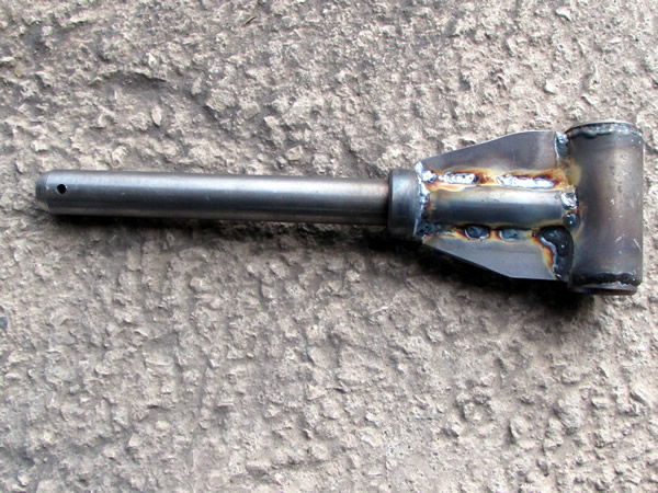

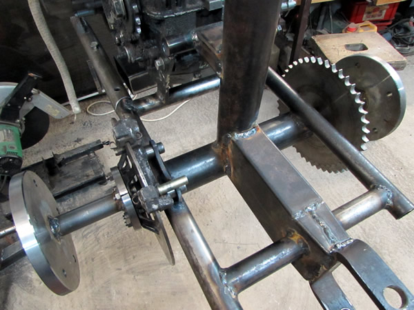

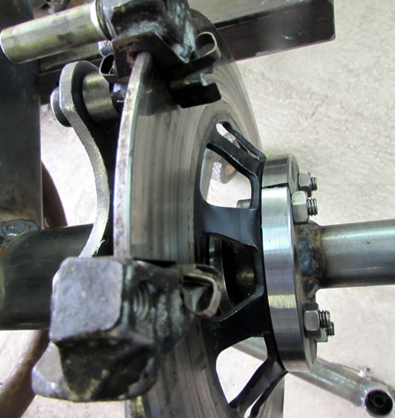

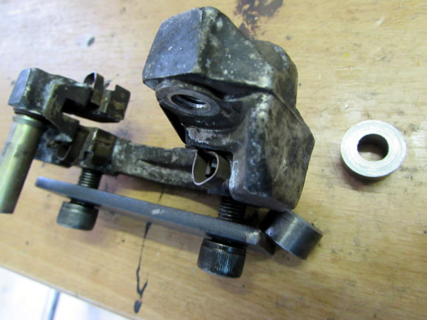

Le frein hydraulique et le porte roue
L’ensemble est soudé.

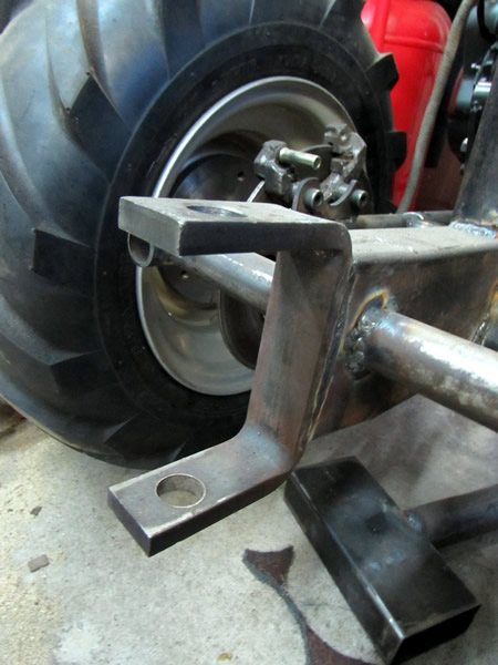

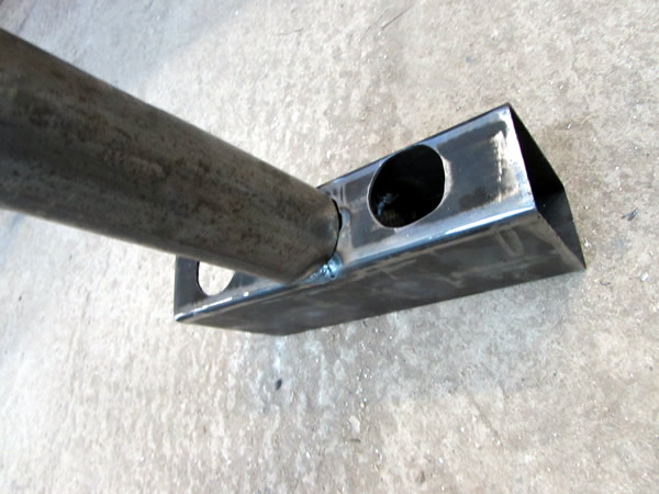

Préparation de la fixation du système de freinage.

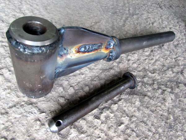

Ici les entretoises, et la pate qui sera solidement fixé au châssis.
Visualisation et montage de l’étrier de frein sur la pate de maintien.
Le support de frein terminé.

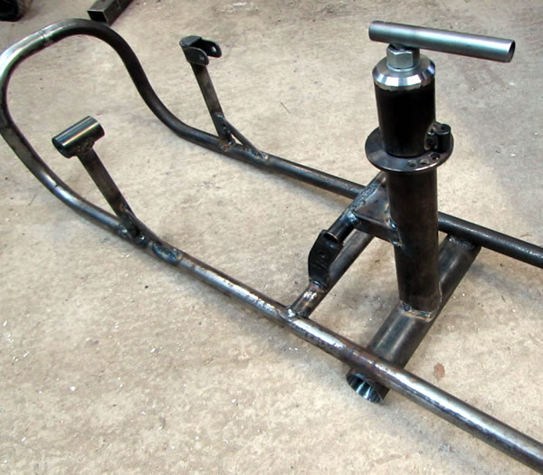

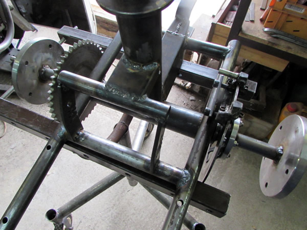

Arrière du châssis.
Porte roue, entrainement, et freinage.

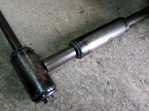

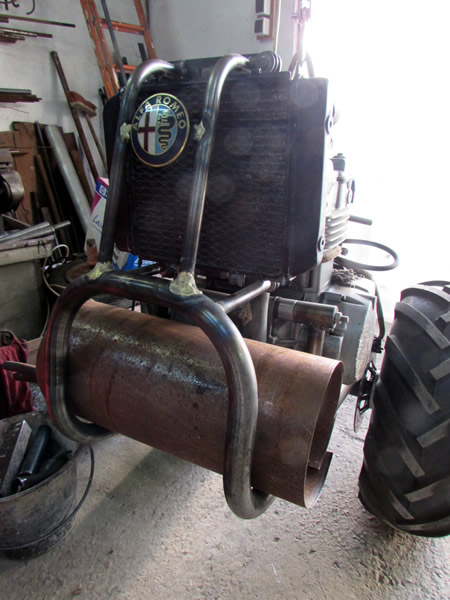

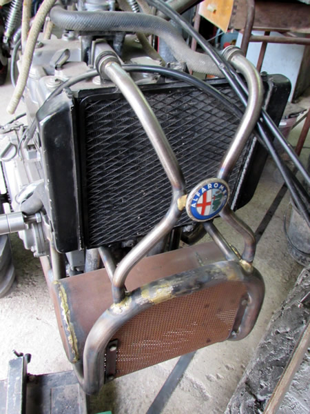

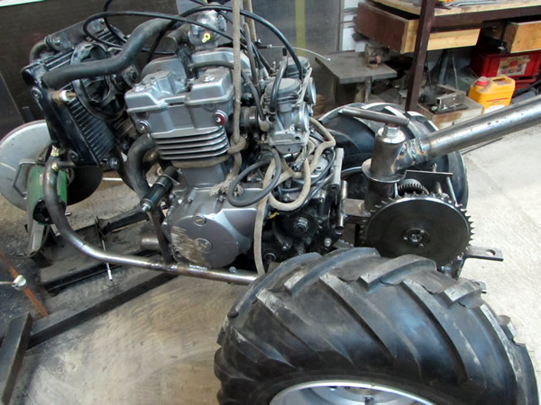

L’avant du châssis, avec les supports du radiateur.

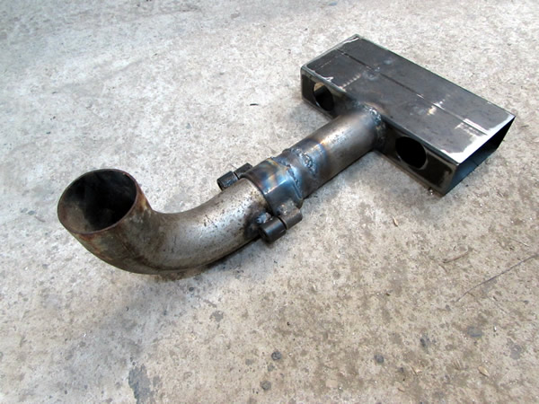

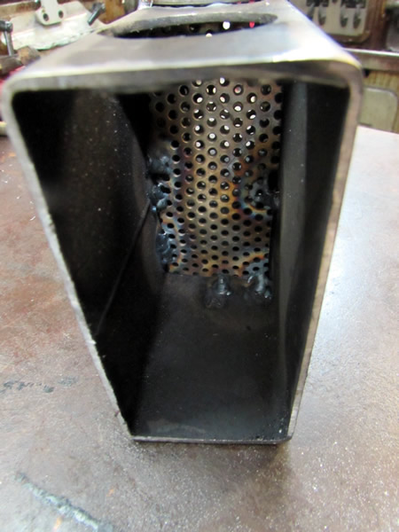

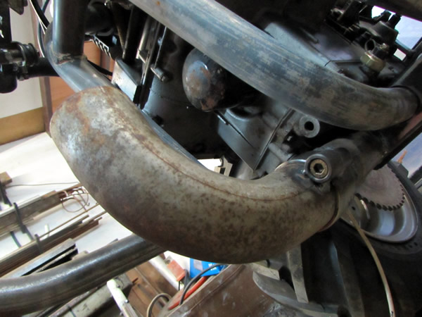

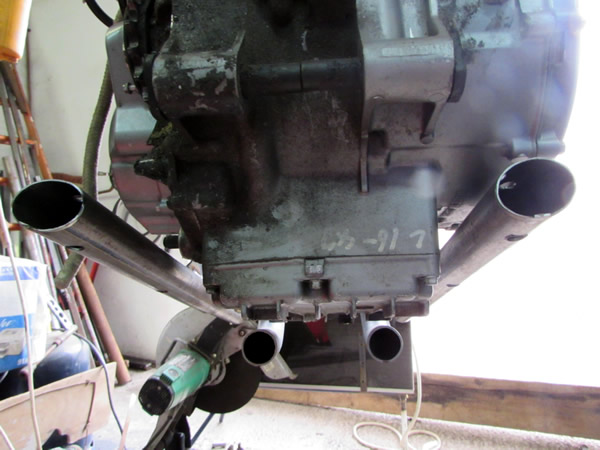

Emplacement du futur pot de détente, sous le moteur.
Le silencieux sera positionné, à l’avant, sous le radiateur.
A bientôt pour la suite !
Mack +
Arrière du châssis.

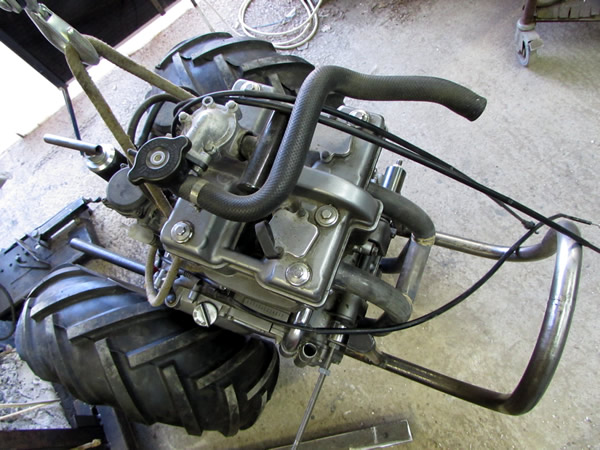

Montage à blanc du châssis, pour finaliser le montage des accessoires.
Frein et disque d’entrainement des roues.
Le motoculteur sur ses roues.
La première partie du mancheron, et le motoculteur en bout. Si je finis le guidon, je rentre plus dans l’atelier !
Pot de détente. A l’intérieur une grille percée, pour réduire la vitesse des gaz (324 m/s minimum, moteur à froid).
Les gaz rentrent dans le pot par les 2 trous de 35 mm, puis repartent dans le tube de 50 mm (sur la photo).
Ici nous voyons les 2 tubes d’échappement de 35 mm, qui passent sous le moteur, et entre dans le pot de détente.
Le gros tube de 50 mm est visible sur la photo.
Il pénètrera dans le silencieux (pas encore réalisé).
Il sera fixé sur l’avant, sous le radiateur.

Concentrons-nous sur l’attelage du motoculteur.
Le fer en U est soudé, sur l’arrière du motoculteur…
Les pièces mobiles sont réalisées selon le même principe, vu précédemment.
C'est-à-dire :
-Un tube de diamètre 50 mm.
-2 opercules sont soudés en bout.
-Perçage de ces opercules au diamètre souhaité.
-Diamètre 20 mm pour le fer en U
-Diamètre 30 pour l’axe en rotation horizontale.
Les axes de rotation sont en acier mi-dur.
Résultat final

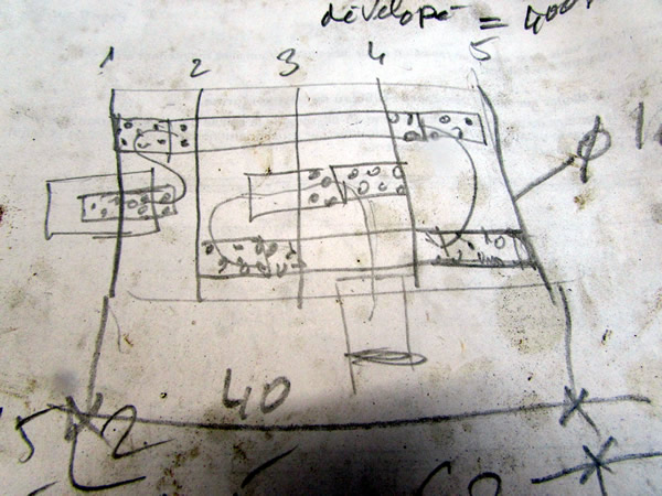

Bonsoir à tous !
Les mimosas décorent la campagne, les amandiers fleurissent au bout du chemin…
Le printemps frappe à nos portes !

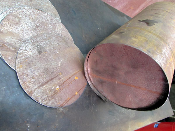

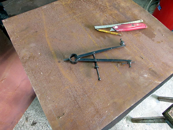

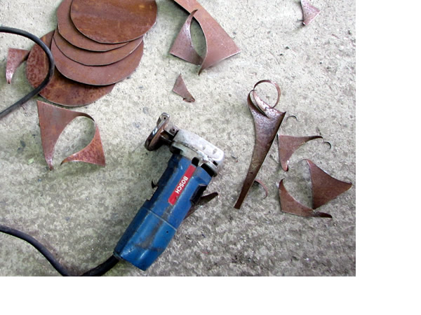

Afin de préserver l’air ambiant, nous voyons ci-dessous la confection d’un pot d’échappement…
Le crobar …
La tôle à découper… Heu... Le cuter c'est pour tailler le crayon ...
Les 5 disques qui vont servir à cloisonner le pot d’échappement.
Soudure et assemblage.
Le tout sera inséré dans le cylindre en tôle, à l’avant du motoculteur.
Voilà de quoi préserver la belle nature qui nous entoure !
A suivre,
Mack +

Bonjour a tous
Bonjour Mack
C'est l'air ou le bruit si c'est l'air monte une sonde a oxygène tu es toujours connecté a la lambda, comme ta 206
attention tu vas finir traumatisé
Sérieux maintenant, tes chambres de détente dans ton pot, doivent occuper le 1/3 du silencieux ( sinon gros soucis avec tes soupapes d'échappement) d'une part et d'autre part ( les gaz chauds facilitent l'entrée des gaz frais) d’où optimisation du remplissage cylindres, sans te
parler d'acoustique
j'aime bien te tracasser
Bonjour Mack
parler d'acoustique

J’espère que vous avez visité la foire agricole !
Les produits français toujours à l’honneur ?
Régalez vous bien !
En attendant, le pot de détente et la tuyauterie.
Pièces de fixation.
A gauche la barre brute, à droite la pièce réalisée.
Présentation avant soudage.
Après soudage.
La tuyauterie vue de dessous le motoculteur.
Ici le pot de détente des gaz.
Vu de l’ensemble tuyauterie et pot de détente.

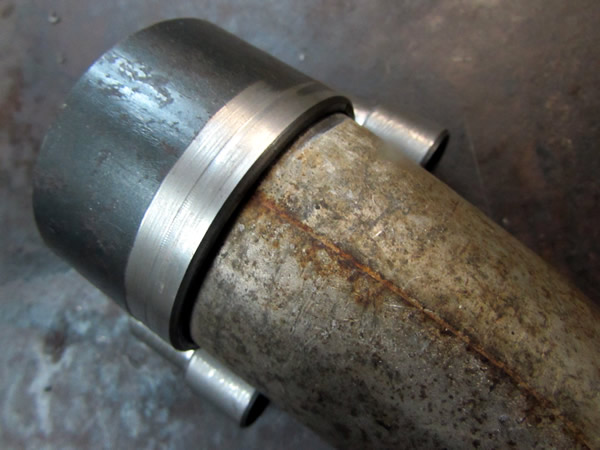

La partie entre le coude et le pot de détente est démontable.
Le coude de gros diamètre, est une récupération chez Midas, dans la benne des pots défectueux.
A suivre !
Ce weekend déplacement de 40 m cube de terre S’il ne pleut pas trop !
Sinon la gadoue ! La gadoue !
Bonne soirée !
Mack +

J’espère que vous êtes en forme, que le ciel vous prête main forte à la plantation :
des tomates, des fraises, des salades, des artichauts, des blettes, des carottes, des pommes de terre, des haricots, du céleri, du piment, des aubergines, des courges et courgettes, des œufs … pour Pâques !
Pendant ce temps l’avant du motoculteur a reçu un lifting. Botox (toxine botulique), crème hydratante…
Pas mal de travail encore …
Mais rien n’arrêtera la construction du motoculteur supra luminique !
A bientôt,
Portez vous bien !
Mack +

Re: Des conseils pour la réalisation de mon motoculteur ?
Bonjour à tous !
Même à Eric !
Mdr !
Il n'y a pas encore les phares, le klaxon original, et les clignoteurs !
Sans oublier: le gyrophare, la plaque d'immatriculation, et le toit ouvrant !
Sérieux, il y a du boulot sur l'établi... !
A bientôt !
Mack +
