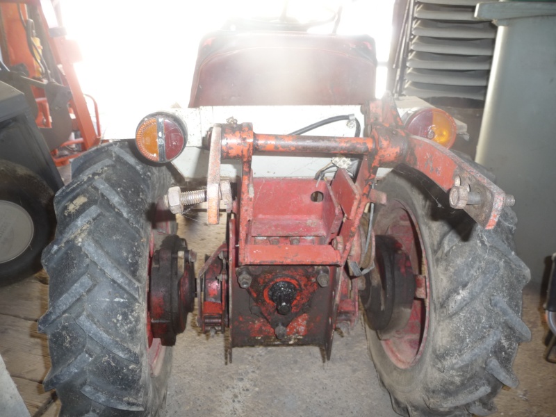

J'envisage d'acheter un 1050 essence pour remettre en état un terrain longtemps abandonné. Il me faut un tracteur sur lequel je n'aurais pas à intervenir dans l'immédiat. On m'en propose un dans son jus, tournant mais qui présente d'importantes traces d'huile à l'arrière du pont et au niveau du moteur. Il me plait bien mais j'hésite car je ne voudrais pas avoir de mauvaise surprise.
Besoin de conseils pour l'acquisition d'un tracteur Arriar10
Besoin de conseils pour l'acquisition d'un tracteur Avant10
La question pourra paraître stupide pour les connaisseurs : ces traces sont-elles normales vu l'âge de l'engin (joints qui sèchent...) ou sont-elles mauvais signe ?
Par ailleurs, pouvez-vous m'indiquer quels éléments sont à vérifier en priorité pour s'assurer du bon état du tracteur ?
Merci à tous pour vos bons conseils qui je l'espère serviront à tous ceux qui ont peur de se lancer dans l'aventure.

bonsoir et bienvenu a toi
d apres ce que je vois il a les reducteurs de vitesse
les traces peuvent etre de la graisse et non de l huile ,
a verifier avant utilisation le niveau d huile moteur , et au debut l huile du pont (mettre de l huile pour le bronze gl4)
je ne sais pas le prix de ce tracteur mais il ne me parait pas trop mal
il ne doit pas fumer noir , ou trop blanc et doit tourner régulièrement
apres tout depend de son prix d achat

A quoi voyez-vous les réducteurs sur les photos ?

les réducteurs sont les grosses pieces entre les roues et les freins
Besoin de conseils pour l'acquisition d'un tracteur Img_8710

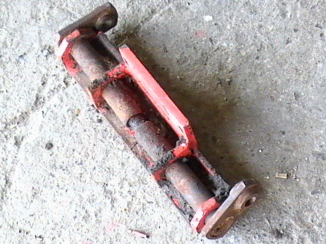

essaies d avoir cette piece la aussi
Besoin de conseils pour l'acquisition d'un tracteur Zz_red10
elle sert a mettre les réducteurs en fonction ou de les enlever , elle se fixe sur la barre a trou a l arriere du tracteur
c est un prix correcte

Ce réducteur, il sert pour le travail au rotovator n'est-ce pas ?

oui il sert pour le roto
le tracteur roule a la meme vitesse que ce dernier;ne pas oublier de le couper pour rouler a une vitesse normal
