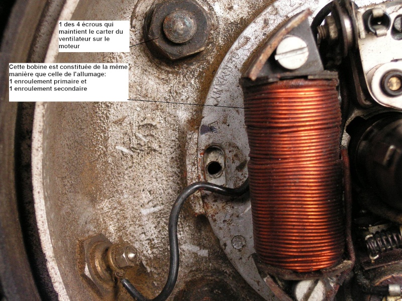

Puisque j'ai parlé du carter de culasse, que j'ai démonté pour la photo du montage de bougie+insert, voilà ma réplique en tôle inox de 1.5 mm
vue côté échappement
vue côté carburateur
vue interne vers le moteur avec récupération du déflecteur d'origine
vue interne vers sélecteur de vitesse
J'ai volontairement allongé le bas pour qu'il s'appuie sur des éléments rigides (galbe et pliages)pour soulager les 4 vis de fixation et limiter les vibrations.
Bon pour le service!
Lucky
Lucky
