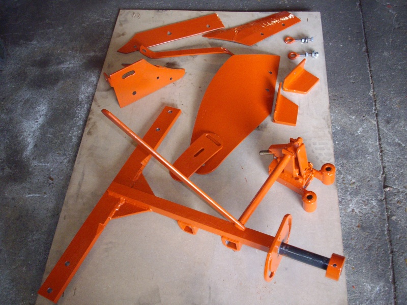

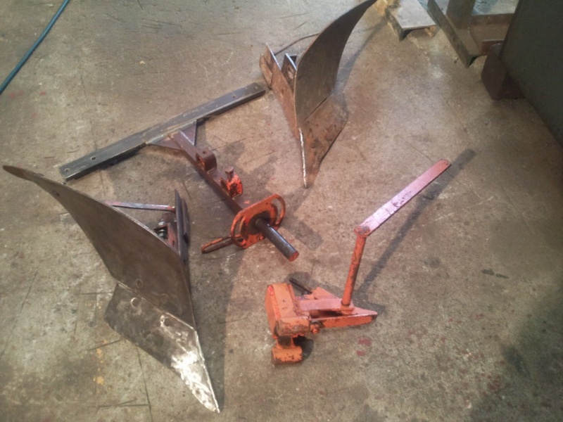

Acheté ce printemps dernier à notre ami NJLEWIS76, je vous présente le début de la restauration de mon brabant
l'âge étant faussé je l'ai remplacé par une ferrure plus importante.
Aujourd'hui j'ai repeint les divers éléments dont je vous posterais les photos ultérieurement.

Restauration ( suite)
et voila le travail ..
Comme vous pouvez le voir il manque une rasette, si un membre en possède une pour combler cette anomalie je suis preneur

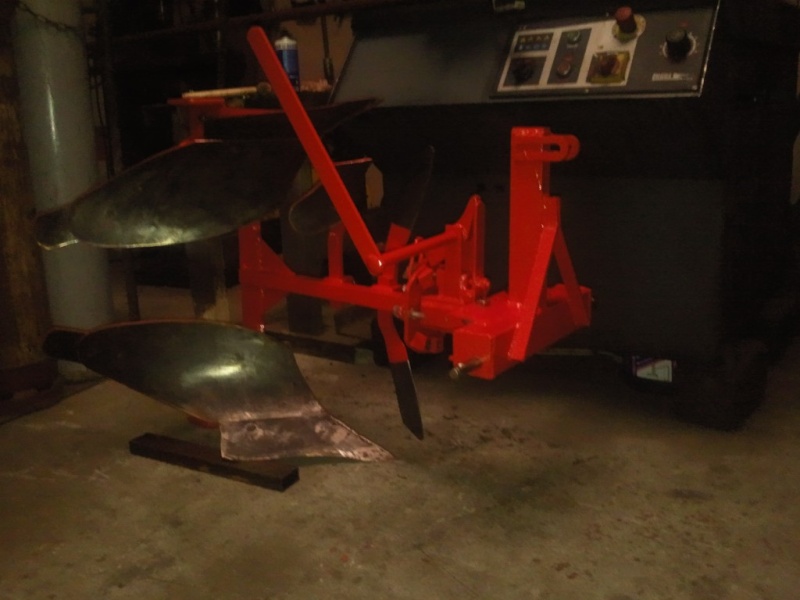

Oh, la rasette est à la place des coutres... Mais il est bien beau ce brabant!
Je vais regarder dans mon stock, de mémoire je ne crois pas avoir de rasette droite mais on ne sait jamais...

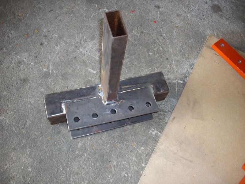

les greniers étant vides, je me suis lancer dans la fabrication d'une rasette , ce qui m'a valu un passage chez
éclat dans
VOILA L'OEUVRE ( à gauche ).
Amicalement
BERNARD

Bonjour Bernard,
Quand on ne trouve pas, il faut le fabriquer!!, et là tu t'aperçois que tu n'aurais pas pu trouver plus ressemblant!
superbe!
(l'as tu forgé?, je suis ch.ant avec mes remarques à la c..)
A +
superbe!
A +
Age : 100
RESTAURATION
BONJOUR A TOUS
Pour répondre a notre ami BOLINDER
j ai fabriqué la rasette dans un tube de 150mm sur le modéle de la rasette gauche avec un gabarit en carton et formé a la presse il me reste une piéce a faire et le tour est joué
amicalement
BERNARD
amicalement
BERNARD
