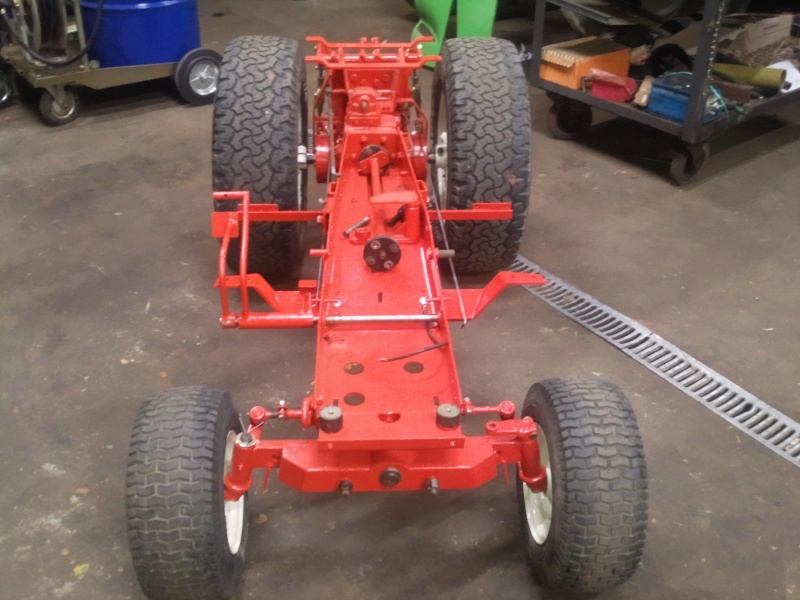

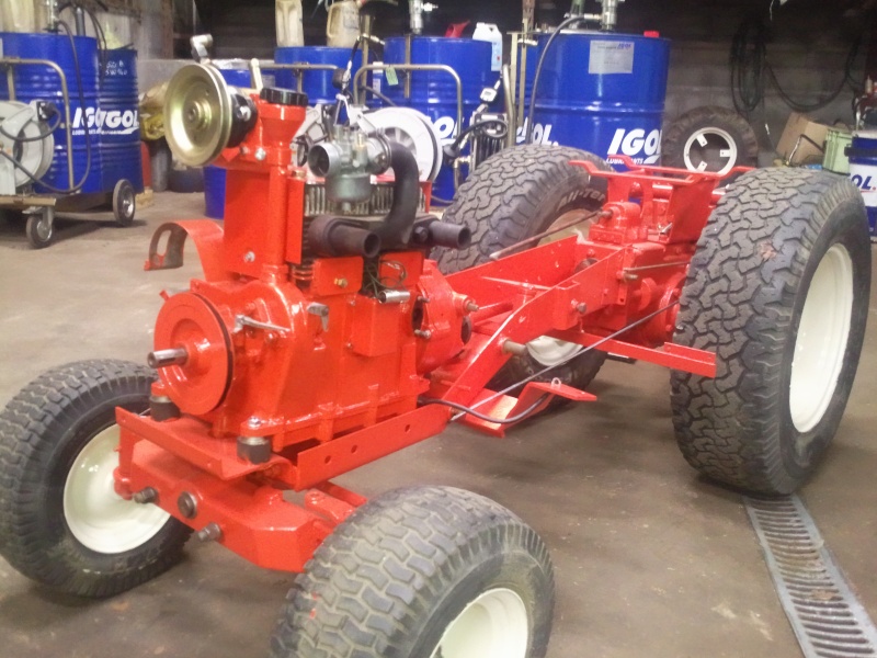

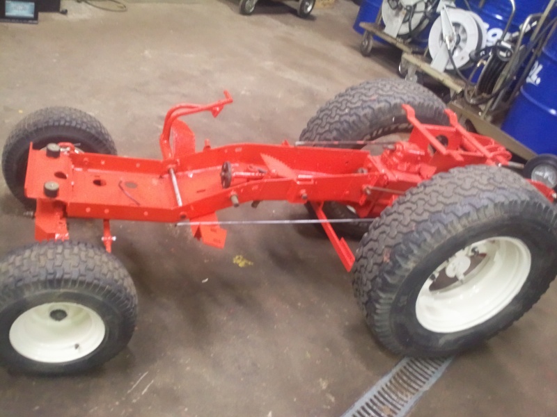

re:restauration2060
Bonjour a tous
je vous presente le début de restauration de mon 2060 ici en roues gazon mais sera équipé de roues agraire
les fusées AV ont été rechargées par mes soins et confiées a un rectifieur pour etre remise a la cote .Le train AV a été recalé
Les axes de pédales de freins et embrayage ont été dégrippé ainsi que les tiges de frein qui ont été decapées et vernies
Le moteur a été reposé sur celui ci j ai monté un embrayage en 160 a la place du 140 d origine .A la partie supérieure du moteur j ai installé une pompe hydraulique d origine CITROEN pour animer le relevage de ma fabrication .Dés demain j installe le distributeur hydraulique et les canalisations je vous passerais les photos
BONNE SOIREE
BERNARD

Re: RESTAURATION 2060
Le bon soir,
Voilà une chose qui démarre comme un coup de canon!!, avec Bernard c'est toujours une surprise
Allez........c'est parti!!
bon courage et bonne nuit
Age : 100
Bonjour Bernard,
C'est beau, on aime !
Le plus dur est fait.
Et pour rajouter au judicieux commentaire de Thierry, tout à l'air de baigner .... dans l'huile.
