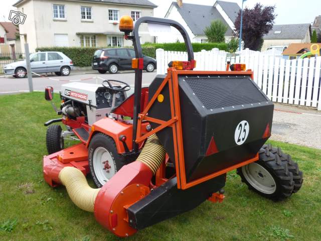

Bonsoir, j'aimerais mettre un bac à feuille porté de 300 l sur l'arrière du 1050.
http://www.leboncoin.fr/materiel_professionnel/156096893.htm?ca=20_s
Y a-t-il à votre connaissance un outils porté de ce gabarie ( 300 Kg plein ) qui existait d'origine ?
Cordialement Pedro

c'est surement de cet attelage que vous voulez parler les gars non ?
encore un truc qui traîne par chez nous (une découverte du Pharaon)
ces outils-là sont montés en fixe et non pas sur le relevage ... du moins, il me semble.

Cet ensemble était à vendre à Yerville en Seine Maritime. J'ignore s'il a été vendu. Il s'agissait d'un 2500 de toute beauté, je l'ai vu de très prêt, mais le vendeur en demandait assez cher.
Je pense que j'arriverais à le retrouver, mes enfants habitent cette commune.

... ou alors faudrait que l'aspirateur soit devant, sur roulettes, comme une tondeuse frontale.
même doute que Jérôme : 300kg suspendus à l'AR ...par sûr que le train avant adhère à cette configuration...
