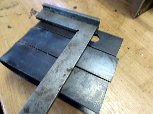

Comment réaliser à la demande, selon les besoins, ces roues de chariot à orientation automatique (au lieu de les acheter en magasin).

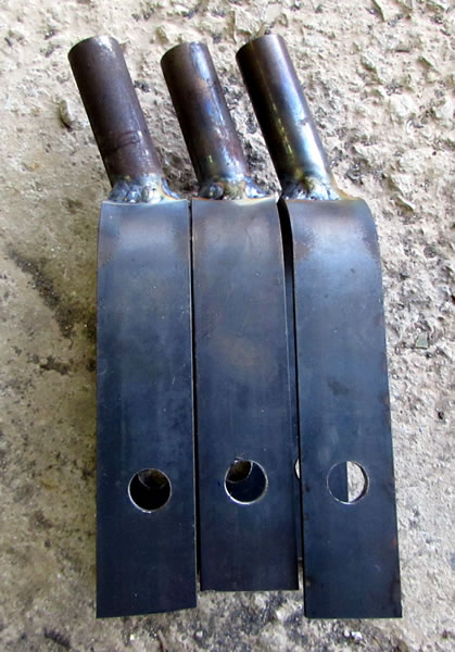

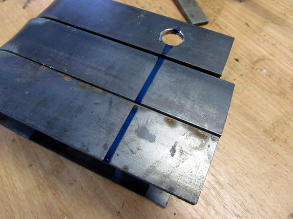

Traçage, avant perçage à l’identique, une fois le fer plat cintré à la dimension des roues.
Les trois cintrages, pour les roues, sont prêts.
Découpe des axes, et soudure des portes roues.

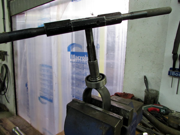

Emmanchement des roulements.
Taraudage pour faciliter le montage des roulements.

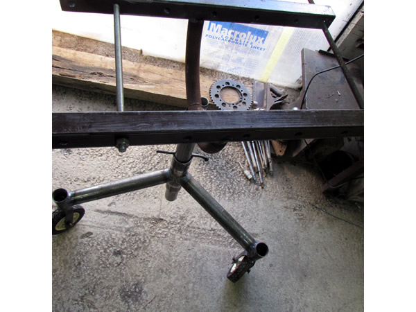

Les roues sont en place.

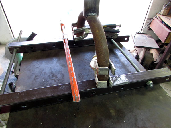

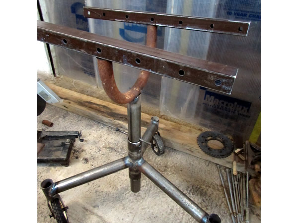

Calage, et mise en place des tubes, constituant le support moteur. Utilisation du niveau de maçon pour l’alignement parfait avant soudure.
Support terminé. Il est prévu des perçages qui traversent de part en part le support.
Les différents moteurs, seront alors assurés, d’être bien fixés, sur les tiges filetées de diamètre 12 mm.
