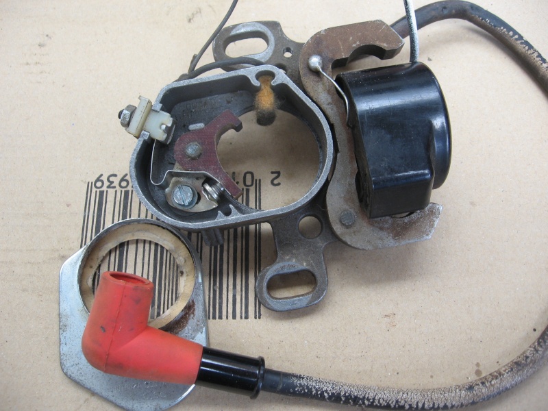

Bonjour tous le monde, remise en route de mon moteur Aspéra Motors ref A21BA1006F LAV 35/B carbu Dellorto FHC20A, apres nettoyage complet, l'essence arrive bien , la bougie es humide, bougie demonte et a la masse au moteur pas d'étincelle, ecartement entre la bobine et le volant 2/10, un probleme de la bobine qui fait plus de jus ???? et on le voie ou mesure comment si la bobine es morte ???Merci de votre reponse, pas trouve le systeme pour mettre des photos.

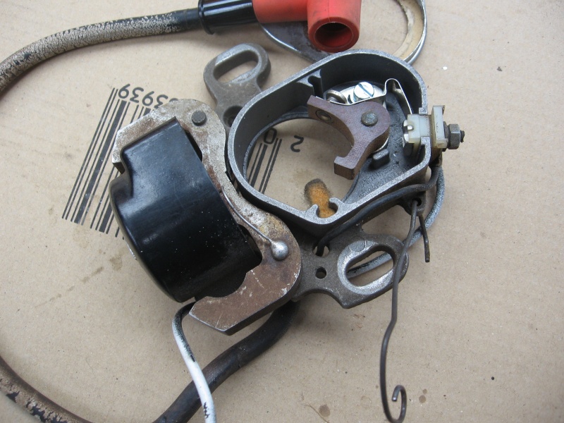

Bonjour.
Impossible de me servir des boutonnires a part regler a 2/10 entre le plateau tournant et la bobine, voie les photos.
