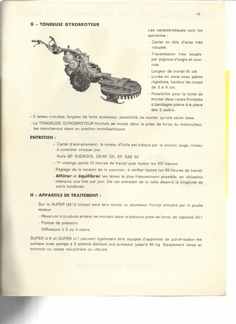

Salut et merci pour le lien super complet précis et tout et tout ...
Juste question bête mais bon ... étant donné le K141T est un temps ... je suppose que mon K181T est un 4 temps aussi ???
Ensuite concernant les accessoires à monter dessus, existe t il une faucheuse qui se monte dessus ou débroussailleuse ??

moi j'ai la barre de coupe de 1,40m avec les petites roues
le k141t est un 4t d origine
