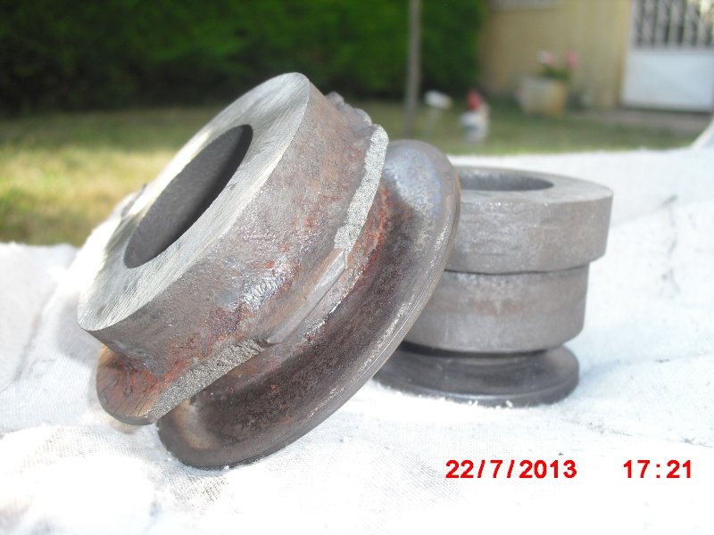

Bon... comme avec l'ancien rien ne va ... en essayant de demonter la polie motrice du vibrequin avec un extracteur celle ci c'est cassé au niveau de la partie qui entraine la courroie de la lame...
Nous y avons taper dessus, fait levier ... la poulie ne bouge pas du tout !!! Savez vous comment je peux faire pour la demonter ?
PS: 2j je t'ai pas oublié mais j'arrive pas a extraire mon vilo.... Peux tu me dire si tu as une poulie motrice car la mienne est morte....

Par contre tu aurais une poulie de ce type ?
rrachement collerette poulie suite à l'utilisation d'un arrache moyeu, diamètre supèrieur ne permettant pas de prendre la pièce à la base avec l'outil. Donc poulie supèrieure diamètre 80mm et de profondeur de gorge diamètre 54mm, hauteur de la pièce il me semble 82mm.

j'ai pas ce type de poulie, tu vas devoir en faire tourner une , à moins que tu en trouve une , mais la ces pas gagner sa cours pas les rue ce type de machine pour le vilo on échange les adresse par mail
