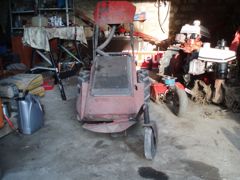

on ma donner sa
elle démarre mal ces tous ce que je sais, je la referais cette hiver un de vous à des infos sur cette machine?

Je ne connais la marque mais à part le moteur je vois sur la photo il manque une quatrième roue comme sur les autres tondeuses peut-être que je me trompe.
Le mécanique d'entrainement des roues de la tondeuse snapper est très différent de la votre. J'ai l'impression qu'elle est plus complexe.
Sur la snapper l'axe des roues est entraîné à la perpendiculaire de la poulie du moteur (je ferai des photos ce week-end si ça vous intéresse)
c'est le même modèle c'est juste prise sur le toile
Le moteur brigggs stratton démarre très bien il y a juste un joint spi de l'arbre où se situe la poulie qui fuit un peu et du coup l'entrainement des roues patine. je ferrai peut-être un petit topo l'hiver prochain si j'arrive à le remplacer.
Désolé si j'ai pollué un peu le message et aussi ce n'est pas du motostandard mais la couleur est quand même rouge geek

Message  2j le Mer 15 Juin - 20:45
salut puma
ces du gros calibre que tu à
l'allumage est OK , les câbles sont gripper et les ressors de rappel sont décrocher , les fixations moteur dévisser , je ferais une mise en route une fois touts remis en bonne ordre

j'ai pas attendus l'hiver Very Happy d' épouillage du bousin
me reste plus qu'à trouver des ressors pour la timonerie de commande et refaire un câble pour le système de traction
le moteur fonctionne mais il y à du jeux à l'axe du papillon des gaz ce qui fais qu'il tourne mal, et fume beaucoup , vus que je lui l'ai retourner dans touts les sens, il est possible que sois du à cela , avant d'incriminer la segmentation

C'est bien une tondeuse débroussailleuse. ces machines avalent n'importe quoi, il n'y a pas de problème d'éjection puisque l'herbe coupée part directement sur le côté, le moteur est moins sollicité.
Par contre: Prudence, prudence: La lame est à nu sur l'avant et le côté, attention aux orteils. Je pense d'ailleurs que ce système doit répondre maintenant à des règles de sécurité renforcées.

elle est plus que limite au niveau sécurité voire très dangereuse dés sa conception What a Face What a Face What a Face What a Face
ces une machine que je prêterais pas comme mes terra d’ailleurs

Ma première tondeuse était plus dangereuse que la votre
Voici la photo de la bête il y a deux fonctions : fauchage pour le foin ou tondeuse débrousaileuse
Elle est très maniabl (les roues avant libre de rotation) et très puissance (7 CHEVAUX) ne bronche pas même en forçant dans l'herbe touffu ou des jeunes pieds de ronces de 1 cm de diamètre, mais le gros inconvenant c'est la sécurité
Pas d’arrêt d'urgence sur le guidon car pour arrêter il faut appuyer derrière le moteur
La vétusté de la machine le premier propriétaire de la machine c'était la mairie de Lille d'après qui ma dit le vendeur
Pas de réglage de régime de moteur car la manette est dur à réglé mais le moteur est toujours constant et consomme peu de carburant.
Pas de protecteur donc éjection vers l'avant et coté droit, etc...
On l'utilise simplement dans un bois pour dégager la végétation dans les allées

Effectivement cette machine est très dangereuse affraid
Pour J2, voici le manuel d'atelier dont je dispose. Il est très complet. Le problème est qu'il contient quelques 400 pages ou plus et surtout que les rubriques ne sont pas classées par type de moteur, mais par éléments des différents moteurs;
Par exemple, 33 pages à la suite pour tous les carburateurs de tous les modèles.
Solution: Quand tu auras besoin de renseignements sur tel ou tel élément de ton moteur, tu passes une ou deux photos et j'irai à la pèche dans le bouquin.
