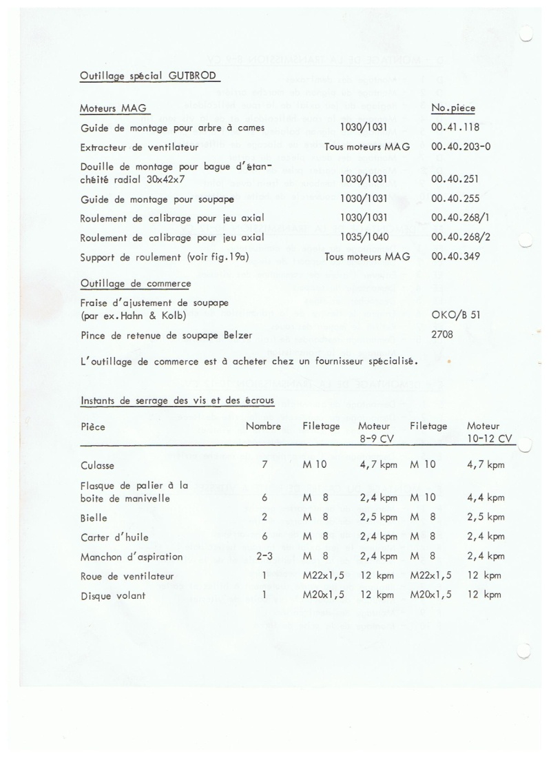

quel est le couple de serrage des coussinets de bielle et du joint de culasse sur un 1031 ?
merci d'avance patrice.

Re: couple serrage moteur 1031
Message 2j Hier à 23:23
bonsoir à tous 2jj
bonsoir à tous 2jj
merci pour les couples de serrage mais les coussinets ne vont pas ils sont trop long et trop épais . L' arbre à came a peut être été rectifié .
donc les recherches reprennent .......
