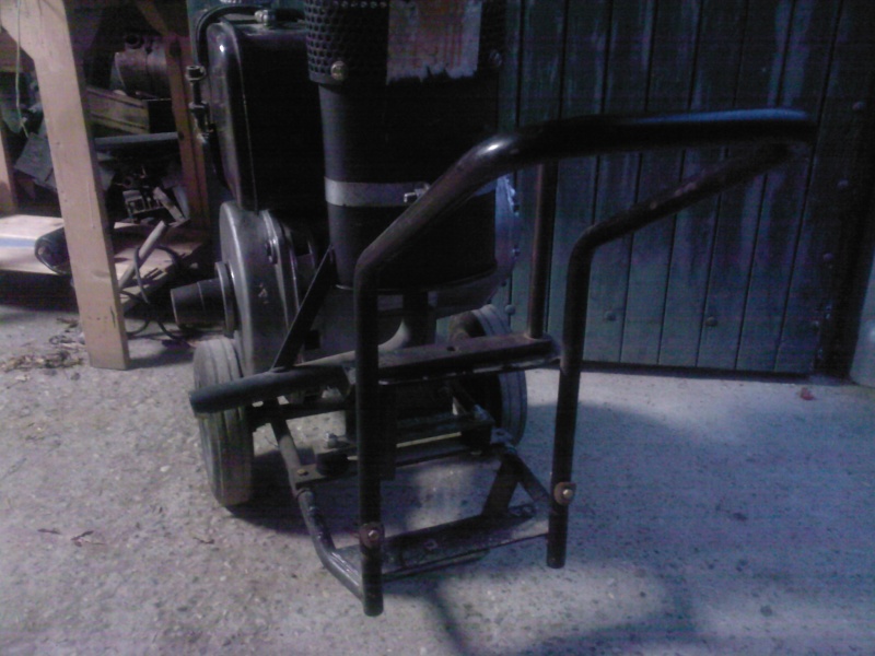

ayant retrouve une photo de la fendeuse que j ai realise il y a deja bien longtemps je vous joins la photo
moteur HATZ diesel entrainant une pompe hydrau de verin de levee de caisse de chargement de grosse betonniere
machine independante tractable pouvant etre portee sur le 3 pts en enlevant les roues goupillees
permettait de fendre longueur 1 m

tout depend du type de fendeuse que tu veux realiser
horizontale (pas le top a mon avis)
verticale tu peux fendre des buches de 1 m meme avec une course de verin faible en travaillant la forme du coin tu peux soit mettre un plot ou une table reglable en hauteur pour fendre des morceaux plus courts
si tu veux des conseils je peux peut etre t aider

Bonsoir au départ ce moteur était destiné a re motoriser un micro 1030 avec l'apport d'un ensemble embrayage et revoie d'angle d'un 1050D mais après renseignements pris il semble qu'il n'est pas assez puissant .
Je l'avais mis en vente sans succès alors cette solution pourquois pas ?
La solution verticale me séduit je n'ais pas envie de soulever des rondins .

re non mais c est dur pour moi je sais a peine me servir d un pied a coulisse
par contre si j en fais une c est pour au moins des buches de 1m de long
ma cheminee prend du 1, 20 voire 1,50
je prefere une independante tractable avec un moteur que pour elle quitte a mettre un moteur diesel de voiture (r21d)
c est du beau boulot et c est propre
pour le moteur oui c est juste
