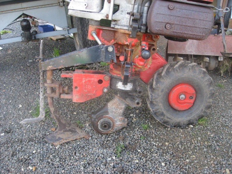

venant de faire l acquisition d un T 27 j envisage de lui donner une fonction supplementaire
la bete
la modif envisagee
un fer type piocheuse
la bete
la modif envisagee

j'ai une houe dans mon matériel
et franchement la traction de cette roue avant laisse plutôt à désirer
des que les fers de la houx pénètre dans le sol elle patine ent n'entraîne rien du tout

Je possède aussi une roue avant motrice pour terra. Elle est normalement prévue pour aider à la traction lorsqu'on l'utilise en petite largeur de travail (10, 15 ou 22 cm). Elle ne semble pas adaptée à la traction d'outils car sa vitesse de rotation est trop rapide et le diamètre de la roue trop faible.
