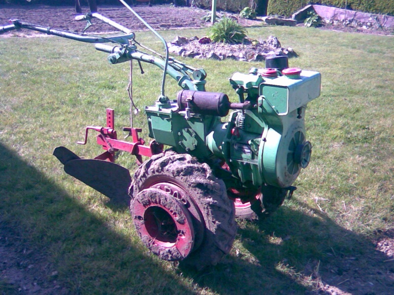

Pour ma part je possède un Labor type cadet 19 si je ne me trompe pas, et j'ai d'ailleurs à ce sujet un petit problème d'embrayage que j'aimerais vous soumettre.

C'est bien ce modèle mais je n'ai pas trouvé de photo d'un modèle strictement identique au mien, qui est équipé du W239.

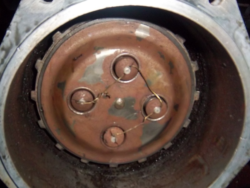

Bon, voilà l'emmanche:
Malgré une action sur la commande d'embrayage (directement sur l'axe qui sort de la boîte pour être sûr d'éliminer un problème de câble), l'embrayage est toujours en prise.
J'ai alors ouvert le couvercle de l'ensemble boîte-pont afin de voir ce qui se passait, une pièce en bronze actionnée par ladite commande vient appuyer sur un axe.
Cet axe traverse la paroi de séparation pont/embrayage (un arbre court au dessus du pont et part dans la boîte en bout de carter,ce qui explique que l'embrayage soit contigu au pont), et j'ai donc un embrayage à sec.
Une fois le moteur déposé, j'actionne l'embrayage mais je ne vois rien bouger.
Sur le net j'ai cru comprendre (mais je ne suis pas sûr du tout) que c'est un embrayage multidisques à sec.
Avant de démonter, j'aurais voulu avoir une ou deux explications sur le fonctionnement et sur comment démonter un embrayage comme celui-ci?
donc voilà en gros mon problème....
je poste donc les photos que tu m'a confiées, Modotb:
