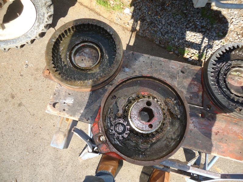

Je ne peux m'empécher de vous faire par du démontage et nettoyage de mes moyeux réducteur,
Avant nettoyage
Après nettoyage
Les trois boulons fabriqué pour un démontage sans difficultés.
Biensûr le tout karchérisé avec la rotabuse sèché au décapeur termique et roulement huilé avant graissage et remontage.
Bien à tous,Marc

Re: moyeux reducteurs ;
bonsoir Marc ; ils sont tout beaux tout propre
maintenant faut les poser
bonne soiree
bonne soiree
