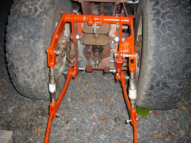

Bonsoir Bernard,
Très belle réalisation....graissable!!, comptes tu mettre des tirants pour limiter l'ouverture des bras?
les tendeurs sont de qualité!!, ça va bien avec.
Peux tu faire une photo des bras en l'air ( à sec) pour voir le débattement du vérin? merci.
bonne continuation
cordialement
bonne continuation
cordialement

FABRICATION RELEVAGE 2060
pour toi bolinder je passerais une photo relevage en l air mais pour l instant in n est pas commandé hydrauliquement c est a l etude avec une pompe de citroen bx et un distributeur il faut que tout mon matériel soit pret au printemps prochain pour la rencontre que je vais organiser et a laquelle tu viendras j espére .
cordialement
BERNARD
cordialement
BERNARD

Re: FABRICATION RELEVAGE 2060
Ok Bernard, pas de souci!!, c'est vrai qu'il faut prendre le temps de bien étudier son relevage!, certaines personnes pensent qu'il faut simplement avoir de la poussée pour en faire un bon!, une anecdote si tu me le permets: dans l'atelier ou je dépose mon matériel, les gars pourtant chevronnés, étaient en charge de refaire les fixations hautes des vérins sur une benne Morel, mais comme leurs l'emplacements initial étaient pourris, ils les avaient déplacés de quelques centimètres!
et là!!, lorsque cette benne a été essayé....hé bien la cuve qui s'ouvrait pas mais.... s'arrachait au niveau des
charnières!!
, tu parles d'une affaire!!!, comme quoi, et tu as raison, de prendre ton temps!!! une mauvaise étude et paaaft!!
Merci beaucoup pour ton souhait!!, mais le printemps est encore loin
allez bonne réflexion pour la pression!
cordialement
charnières!!
cordialement
