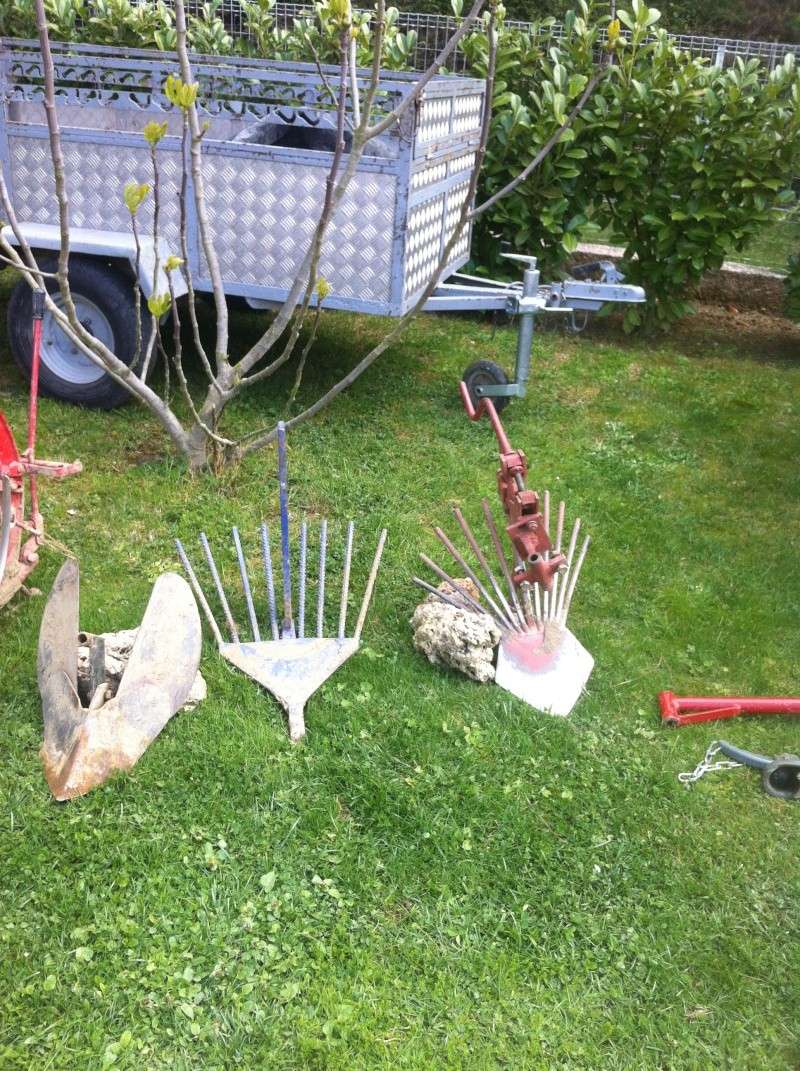

Je vous envoie les miens (si cela peut donner des idées à un Fan) un de fabrication maison et un autre de pro les 2 sont aussi valables.
Pour info la charrue dite "Japonaise" peut faire office d'arrache PDT à condition qu'elle est un cran central pour le soc qui doit par ailleurs être le moins plongeant il en est de même l'essayer c'est l'adopter
lol! .
La charrue japonaise de 6 pouces pour le T116/T45 oui mais celle est bien FRANÇAISE est super "costaud" de la marque Bourguignon de Bourg de Péage (Drome)
Une autre charrue japonaise de 8 pouces avec le bras de manoeuvres et le soc en position centrale.
A++ "hé bonnes frites à toutes et tous"

Pour plus de compréhension à vous tous FANS en visuel du système de l'outil (la charrue japonaise)
J'ai enfin retrouvé et emprunté sur le net, la photo d'une charrue japonaise 6 pouces comme la mienne prévue à l'origine pour un motoculteur et attelé cette fois ci sur micro tracteur 1032 Motostandard qui peut faire office d'arrache PDT il suffit simplement de mettre le soc en position centrale et le plus à plat possible (ou le moins plongeant) la même position en fonction buttoir.
La mienne, la même charrue japonaise attelée à mon T116/T45 qui est quant à elle bien FRANÇAISE et fabriquée en FRANCE par les établissement "Bourguignon" à Bourg de Péage (Drome) du super solide tant cas faire !...
