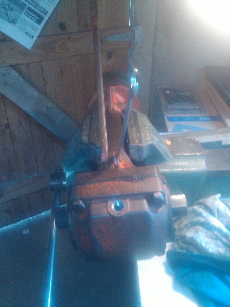

j'ouvre le rota ,le but ,
pour mettre l'arbre des fraises du rota dans le sens d avancement
en prise de force en position régime moteur ,Prise de force indépendante de l avancement
1050E OU D Prise de force dépendante de la vitesse d'avancement
1° = 310 T/minute sens de rotation à gauche
1000T/minute sens de rotation à droite
les roulements ne font pas de bruit
engrenages comme neuf
pas de fuite à ce niveau

Bonsoir Roméo
Tu retournes ta grande couronne par rapport a ton pignon d’attaque, pour inverser le sens de rotation des sorties couple
Attaque des dents entre eux dans leur milieu( un coup de bleu de méthylène) pour le contrôle avec 20/100 de jeu entre pignon d'attaque et grande couronne, qui est le jeu moyen d'un couple en acier
Bonne mécanique l'ami
A+ éric

Anglais Français pas de problème
Au regret d’être irrévérencieux , je ne parle pas l'Espagnol, mais a ma décharge, je demande qu'a apprendre
Plus sérieux: il faut centrer la denture du renvoie d'angle qui s'imbrique les uns dans les autres, en mélangeant du bleu avec
de l'huile et de le mettre sur les dents ça nous fait un marqueur de passage des dents en faisant une rotation de 360° des pignons, on vois si l’appareillage est centré
Ensuite on bloque un pignon on installe un comparateur sur une dent de l'autre pour contrôler le jeu d'entre dent en le manœuvrant d'avant en arrière pour la lecture, si trop de jeu ou pas assez on déplace les cales d'un coté à l'autre sinon il y aura de la casse a long terme
Le pignon d'attaque est le menant "donc coté prise de force", la grande couronne est le pignon mené "dons coté fraises

je reviens sur mon idée
je change la position du pignon des fraises (ou le sens de rotation des fraises )du rotavator en
tournant le rotovator, il est prévu pour sur ce modèle
je tourne le demi-carter , pour que le bouchon se trouve en haut
je tourne le rota
Voila le tour est joué

Bonjour , oui c'est ok je le reconnais je n'avais pas tourné le demi carter du bouchon de remplissage mais je l'avais fait la manip
