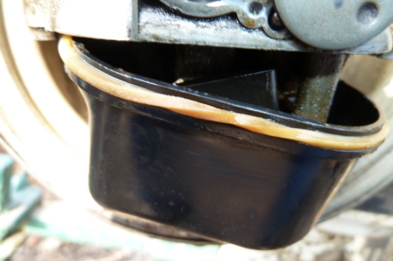

Aprés essai, effectivement çà semble costaud, fonctionner avec ce que j'ai trouvé dans le carbu, je pense que peu de machines modernes en seraient capables.
Un nouveau type de joint de cuve (non concluant )
Un litre dans la terre un quart de litre dans le cylindre !!!!
Il va falloir y remédier

Je ne connaissais pas ce dernier modèle, dans les derniers Motostandard je pense, ton joint de cuve est tout simplement roulé, ça arrive souvent au montage, mais c'est vite réglé!!

Le joint de cuve sur la photo (qualité moyenne) est simplement un élastique ordinaire et il est parti en miettes dés que je l'ai touché.
