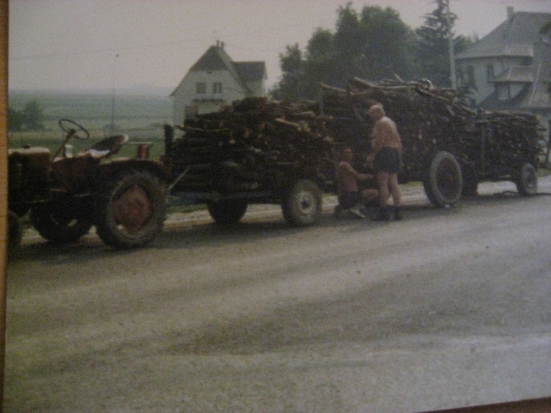

Ce tracteur VENDEUVRE BOB 500 a toute une histoire
a l époque nous habitions en ALSACE région reconnue pour la rudesse de ses hivers
Nous avons décidé de nous chauffer au bois
Les magnifiques foret de la region procuraient la matiere premiere
j ai donc decide d investir dans du materiel
1 achat d un tracteur BOB 500 de 14 CV (dont le moteur etait lessive)
remise en etat du moteur (dessus du piston fondu car demarrait au START PILOTE )
realesage cylindre piston et segments cote reparation et c est parti
2 fabrication de 3 remorques pour rentrer le bois
chaque remorque etait chargee en foret debardee sur le chemin et attelee aux autres pour faire le convoi
il fallait etre un peu barge pour rouler avec un tel attelage sur route sans freins
j ai debarde PLUSIEURS CENTAINES DE STERES DE BOIS AVEC CE TRACTEUR
La technique en foret on monte la barre de relevage sous le timon de la remorqe avec le relevage on leve les 2 roues AV du tracteur on bloque le differentiel et c est parti
RETOUR DU CONVOI
CDT LA SUITE A VENIR

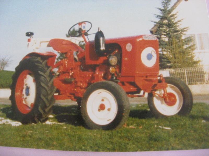

caracteristiques du bob 500
monocylindre refoidi par air (avec un volant moteur tres lourd)
785 cm3 (origine)
alesage course 100 par 100
Puissance 14 CV a2000 t mn
Poids 915 kg
pneux AR 8 24 que j ai remplace par des 11.2 24
pont AR portique avec reducteur dans les roues (comme unimog ) le pont ne touche que rarement dans les ornieres
boite ZF A 8 rapports 3AV 1 AR plus reducteur
prise de force AV pour faucheuse
prise de force AR classique plus proportionnelle a l avancement
1 ere petite au ralenti 400 METRES A L HEURE
passage de la vitesse (1 ere petite au ralenti en AV ou AR SANS DEBRAYER)
IMPOSSIBILITE DE RETROGRADER UNE VITESSE EN ROULANT(double debrayage ou pas) IL FAUT S ARRETER POUR RETROGRADER ce qui veut dire a charge en foret dans les endroits delicats bien choisir le rapport et le regime moteur
