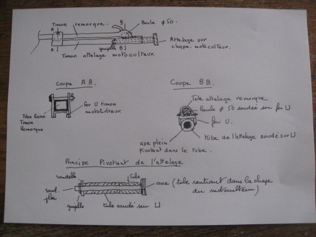

je vous joins un petit schéma d une pièce d adaptation a réaliser pour atteler une remorque voiture derrière un motoculteur
