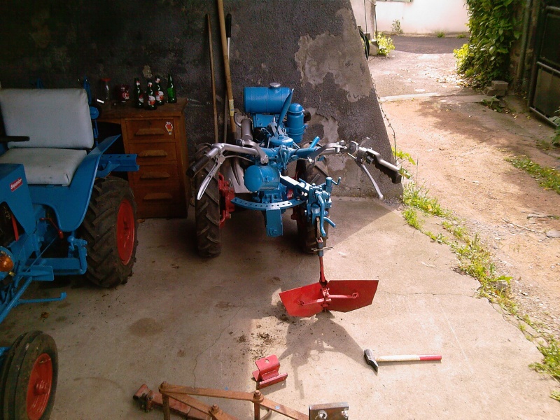

Message  romeo le Sam 9 Juin - 19:33
fabrication montage butoir
 SUPER U6 OU U7  MOTOSTANDARD GUTBROD  ,MOTEUR  KOHLER K141T REVISION DES 50 ANS  - Page 3 Photo542
 SUPER U6 OU U7  MOTOSTANDARD GUTBROD  ,MOTEUR  KOHLER K141T REVISION DES 50 ANS  - Page 3 Photo543
 SUPER U6 OU U7  MOTOSTANDARD GUTBROD  ,MOTEUR  KOHLER K141T REVISION DES 50 ANS  - Page 3 Photo544
 SUPER U6 OU U7  MOTOSTANDARD GUTBROD  ,MOTEUR  KOHLER K141T REVISION DES 50 ANS  - Page 3 Photo545
Messages : 2090
 SUPER U6 OU U7  MOTOSTANDARD GUTBROD  ,MOTEUR  KOHLER K141T REVISION DES 50 ANS  - Page 3 Empty Re: SUPER U6 OU U7 MOTOSTANDARD GUTBROD ,MOTEUR KOHLER K141T REVISION DES 50 ANS
Message  Invité le Sam 9 Juin - 20:44
Salut Roméo,
Je n'ai pas fini le montage pour les deux butoirs et en attendant j'hésites, le plus rapide serait peut-être d'utiliser l'attelage du U72 et faire comme toi .
Sur le bureau c'est le carburant du U6 ???  SUPER U6 OU U7  MOTOSTANDARD GUTBROD  ,MOTEUR  KOHLER K141T REVISION DES 50 ANS  - Page 3 Mdr11
Amicalement
Message  romeo le Dim 10 Juin - 7:39
non le carburant du Romu7 Wink
Messages : 2090
Message  2j le Dim 10 Juin - 9:48
romeo arrête de faire du jardinage après l'apéro Twisted Evil
Messages : 1928
Message  romeo le Dim 10 Juin - 10:35
le centre d une raie à l autre fait 62 la largeur du centre des roues avant du 1030,sur le u7 il faut 59 ,puisqu'il faut rentrer la roue à fond pour se trouver en face du buttoir,et sortir l'autre à fond.
donc il faut planter avec le u7 à 59 entre le centre de chaque roue ,buttoir au millieu
de plus le buttoir ne se trouve pas au centre de la roue, il faudrait décaler le buttoir de 4cm de la soudure
cela dit le travail est bien meilleur qu avec le micro ,on voit le travail qui se fait ,et non qui est fait comme sur les tracteurs ,donc on peut réagir de suite , le buttoir rentre plus
je garde le système pour ouvrir les raies,pour l arrache pommes terre se doit etre le top avec le u7
je pense souder une chappe d'attelage sur la meme partie que j'ai fabriqué ,l aventure continue geek
