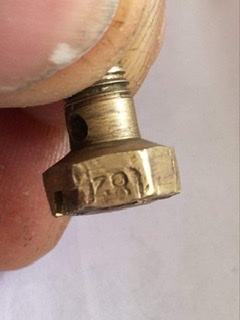

Après démontage et nettoyage il s’avère que le gicleur qui se trouve au niveau de la cuve fuit. Évidement celui-ci est complètement mort !
Je me pose des questions :
Savoir où je peux trouver un nouveau gicleur
Est-ce qu’il faut changer le carburateur, vu l’état du pas de vis. Photos ci jointes
Le carburateur est un GurTner z14
Quand au gicleur je ne vois pas trop la référence ???? Photos

Le gicleur peut être remis avec de la filasse en serrant modérément. des brins de cuivre peuvent aussi convenir pour remplir le jeu du au filetage abimé.
Il semble que le gicleur soit un calibre 102.
Perso je n'ai jamais changer de gicleur, même abimé.
Cdt André
