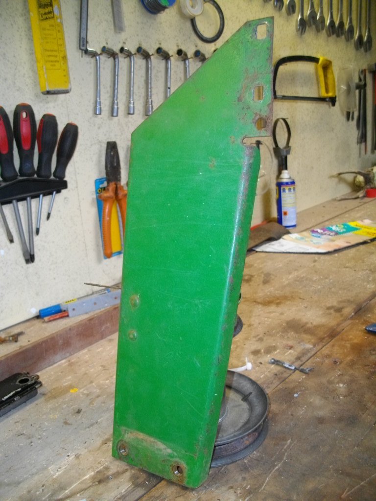

j'ai aussi refabriquer la tôle coté gauche du capot puisqu'il avait été remplacer par un tube carré plié

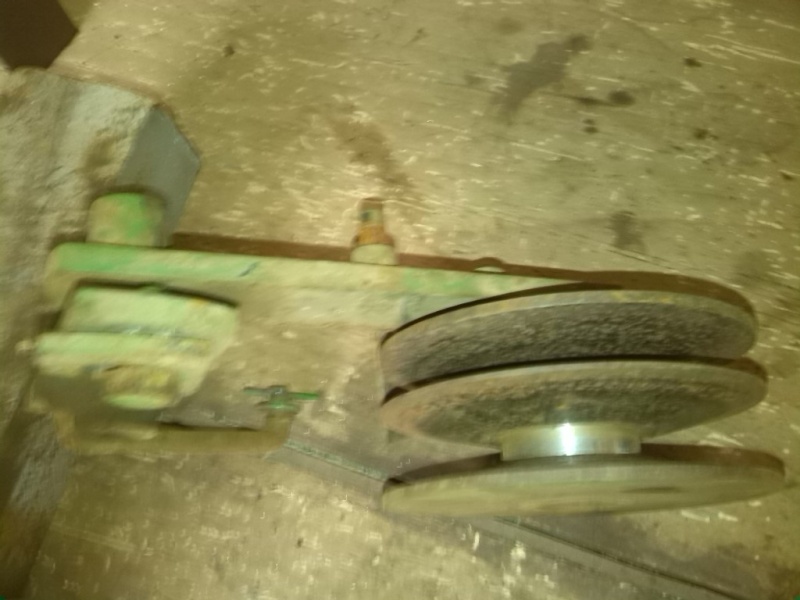

Alors aujourd'hui j'ai présenter l'enfant a sa mère positionner pour faire les fixation sur le berceau, mais il y a un problème : la poulie moteur n'est pas en face de la poulie de boite (le petite courroie qui sort sur la photo) donc je vais devoir faire un système de double poulie avec un déport variable (l'idée est dans la tête, je vais la mettre par écrit )

en regardant ta poulie, je me demande, pourquoi au lieu de partir dans une solution compliquée, tu ne fait pas sauter le talon de ta poulie (que je t'ai dessiné en rouge) tu serait pratiquement en face.
il te suffirait pour fixer la poulie sur l'arbre de percer et tarauder à l'intérieur d'une gorge et d'incérer une vis type HC.
pour peu que tu puisses jouer un peu sur l'autre poulie et le tour est joué...

alors pour couper la poulie, c'est mort car la sortie de la poulie de boite est a 2.5 cm env du carter( la courroie sur la photo du haut est de travers) je vais aller faire la pièce chez un meccano qui a un tour, et des poulies

tu as prévu quoi pour la tension de la courroie?
avec ton montage, quand tu vas en tendre une, tu risques de détendre l'autre...

au niveau du moteur, un galet avec un tendeur( en violet sur le plan) et pour la transmission un galet fixe (en noir mais réglable quand même)
le débrayement se fera par la détente de la poulie double (en vert)

salut a tous, aujourd'hui j'ai été voir le mécano
mais (et oui il en faut un
) il n'a pas voulut faire la pièce car il ma dit, que le variateur n’aurait pas bien fonctionner et comme il a un 140, il connait un peut cette bête
donc il m'a dit de décaler le variateur, et de décaler le moteur encore un peu, et il a fait un chanfrein sur la poulie pour être a frôlé le moteur.
Donc me revoilà a la maison ce matin, on vide l'atelier
, le 4506 dehors et le d15 déménage
ensuite ont met le john deere sur échasse
ont lui enlève ses ailes
bon c'est crado en dessous
le variateur déposé:
je tiens a précisés que c'est la misère a remonter, y a pas de place
l'éclaté:
le variateur nettoyer:
pour la marque, vous l'avez deviner c'est john deere, jusqu'au boulon
pour décaler le variateur, il faut couper la bague (peint en blanc)
la pièce ultra gripper pour le relevage
le chanfrein de la poulie
voila pour aujourd'hui,
j'ai une petite question, j'ai cassé le fer plat du frein a main qui est un fonte, je peut le ressouder a la baguette?
sinon je vais la refaire, ce n'est qu'un fer plat avec des crans

Salut a tous
Voici les dernières nouvelles :
La courroie étant trop petite, j'ai été la reéchanger, j'ai reprit une B47 soit 2 cm de plus, j'ai allonger le galet dans sa tenure et il a très bien roulé sauf au moment ou j'ai débrayé, la courroie est sortie de la poulie moteur
J'ai donc été obligé de faire une plaque pour l'empêcher de sauté et depuis sa va beaucoup mieux!
Mais après avoir solutionner un problème, un autre survient !
La bague du tendeur de courroie de boite est usé : il est ovale il frotte donc sur la poulie au lieu de s'emboîter dedans, plus qu'a repercé et mettre plus gros!
Sur cette photo on voit bien la poulie tendeur qui est de travers!
