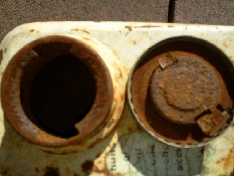

pour ton réservoir tu peu faire un essais par électrolyse les corps sera l'anode et tu te bricole une cathode que tu passe par l'orifice de remplissage sans qu'il il est contacte tu replis d'eau + de la soude

J'ai piqué l'eau déminéralisée pour le fer de madame
je vais me procurer les cristaux de soude etc...et vais essayer ta technique.
Mais en fouinant sur le net j'ai vu que certain utilisait du soda noir américain (pour ne pas citer de marque) ainsi que du gravier et secoue énergiquement. Est-ce que quelqu'un a déjà testé et surtout est-ce que çà marche???
Ah oui, 2j, pour ta technique est-ce que + la dose de soude est importante plus c'est efficace ou plus le morceau de fer (ou + d'écrou) est grand, plus c'est efficace??? ou + est le voltage ou l'ampérage c'est mieux???
Un petit topo pour les doses et intensité...
Merci.
Merci.

ces un collègue de forum qui à pratiquer cette technique et qui à obtenus un bon résultat , pour le dosage sur le sujet il y à de touts , je pense que 10% est plus que suffisant
si non il y à un produit spécifique de la marque RESTOM qui te donneras un meilleur résultat car il y à un vernis dans le kit
http://www.restom.net/superkit-traitement-de-reservoir-134.htm

Bonsoir, petit résumé de l'avancement de la rénovation. Pour le lanceur c'est résolu, pas de téton manquant il fallait juste redresser un peu le ressort et le faire prendre sur le fond du couvercle. Pour le réservoir je teste demain. Ce soir j'ai déposé le moteur pour voir l'état des masselottes de l'embrayage (un peu rouillé mais rien de grave) y a-t-il une côte pour les bandes sur les masselottes?
Pour le type de mon pont les photos vont suivre mais je dois encore attendre pour avoir le droit de les poster
Pour le fun, faîtes attention avec le gonflage de pneu qui ont l'air craquelé, j'ai gonflé il m'est péter à la figure
A+ pour la suite
A+ pour la suite

Ça c'est pour le réservoir
