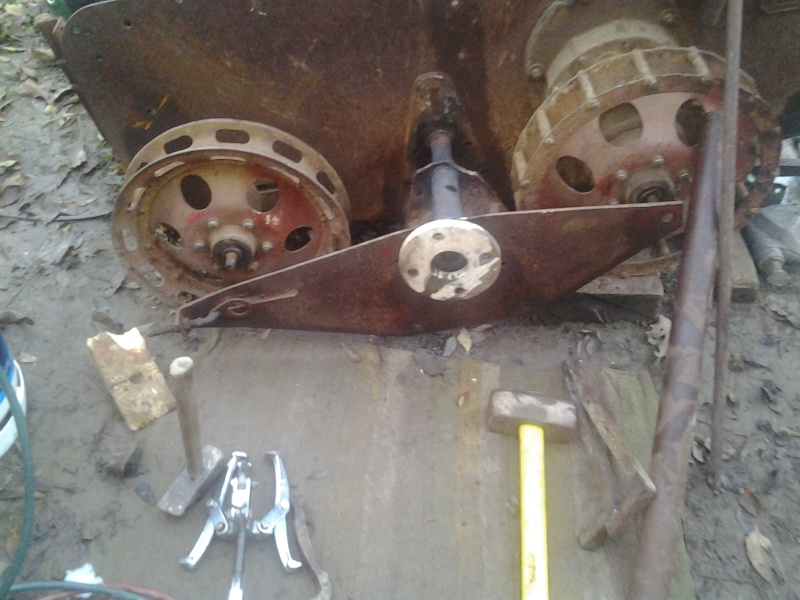

Message  Antoine le Ven 24 Oct - 16:57
Bonsoir nous continuons le démontage :
Avec des arguments "frappants" 4 heures pour démonter cet assemblage
CHENILLARD RANSOMES - Page 3 Ransom24
les mêmes arguments plus chauffe et 5 heures d'acharnement de l'autre côté  et rien ne vient Sad
Ou plûtot si un morceau de gousset Very Happy
Une bombe de dégrippant plus tard !et une nuit de repos  rien !
CHENILLARD RANSOMES - Page 3 Ransom25
Demains je fais sortir les tôles des logements des vis de fixation des roues par flexion en positionnant un cric avant et arrière et j'exercerait un effort supplémentaire en rotation .
Ou peut -être la chasse aux bolets qui sait ! Very Happy ce sera moins énervant .

CHENILLARD RANSOMES - Page 3 Empty Re: CHENILLARD RANSOMES
Message  2j le Sam 25 Oct - 21:13
il est coriace , le toine Very Happy
Messages : 1928
Message  cyril.lg56 le Sam 25 Oct - 21:29
tu va devoir acheter une palette de wd40...
