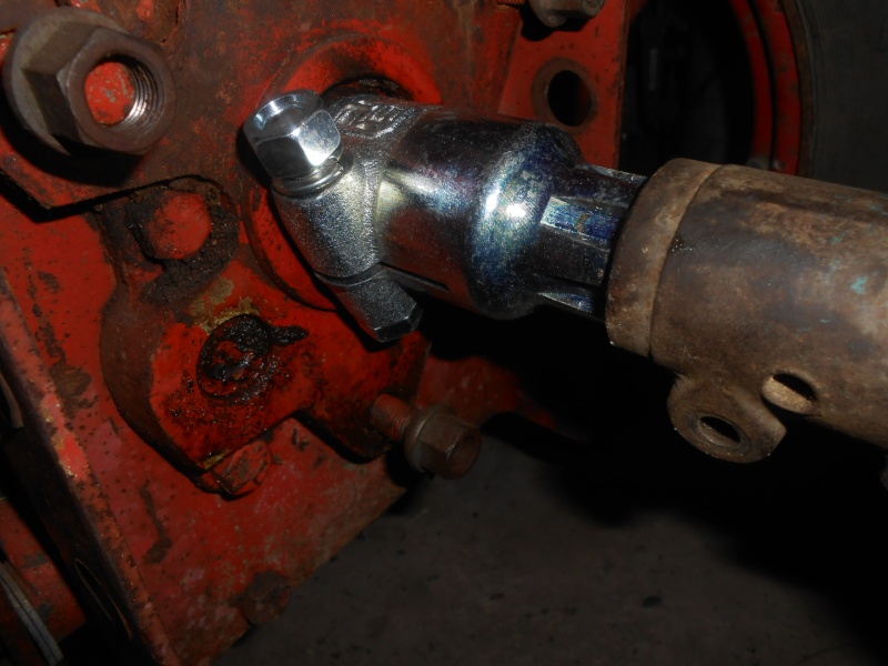

adaptateur prise de force pour 1040 1050 2060 2400 2500

c'est tout neuf ça brille

Salut Toine. Très intéressant ce cardan.
Re: adaptateur prise de force pour 1040 1050 2060 2400 2500
Bonjour toine : c'est super

Bonsoir admintoine,
Acquisition indispensable pour pouvoir mettre une prise de force normalisée!
Pour le même prix tu trouve la mâchoire qui correspond a la sortie d'origine je trouve que l'arbre de sortie est long les roulements risquent de fatiguer.Ce genre d'adaptateur se justifie que si tu utilise des outils en commun avec des voisins.
Papynano, si tu as une adresse pour les mâchoires en 1 1/8, je suis preneur, car pour moi ce doit être une denrée rare ...
Tu va chez un vendeur de machines agricole et tu leur fait ouvrir le catalogue des fabricants de cardans et là tu verra elles sont toujours fabriquée.
Quand mon adaptateur m'a laissé tombé j'étais bien embêté mon adaptateur resemblait à une douille qui s'emboitait sur l'arbre de PdF je suis allez chez le vendeur avec ma pièce cassée et en attendant j'ai vu sur un rayon un arbre cannelé de la même dimension quand le vendeur est venu je lui ai dit que je voulais la partie femelle de cette cote.Le vendeur m'a raconté tout un tas de trucs pour noyer le poisson voir changer de tracteur( c'est pas des blagues il m'a dit de changer de tracteur).Je me suis un peu fâché et je lui ai répondu que s'il vendait ces arbres cannelés il devait avoir la partie femelle qui s'emboite dessus et là MIRACLE sur le catalogue il y avait tout ce que j'avais besoin j'ai commandé la pièce et quelques jours après je la montait sur ma tondeuse.
Je l'ai monté à la place de l'ancienne au niveau du croisillon et maintenant c'est tip top.
Si mon frère veut se servir de la tondeuse il a un autre cardan avec le coulisseau on enlève le mien et il met le sien à la place.
bonjour a tous ,
il est bien cet adaptateur , je ne connaissais pas , j ai eu le meme avec mon gyrobroyeur ,avant il etait sur un pony,
Votre discussion est très intéressante car pour l'instant je n'utilise rien d'autre que des outils Motostandard, mais on ne sait jamais.
Par contre je suis un peu paumé :
Si je comprends bien, avec lecture et relecture, c'est que Papynano propose de changer la partie avant du cardan jusqu'au croisillon pour remplacer la canelure 1"3/8 (standard) par du 1"1/8 (origine Motostandard).
Dis-moi si je me trompe.
Antoine , lui met un adaptateur qui allonge l'arbre de sortie et risque de fatiguer les roulements.
J'ai bien regardé les liens proposés par Mons et Philippe, mais je ne vois pas bien ce qu'ils apportent à ce que propose Antoine, sinon le prix.
Ceci dit, le lien proposé par Philippe parle de Massey-Ferguson et comme mon frangin commande beaucoup en Angleterre, je suis allé voir chez Agriline et j'ai trouvé ça :
http://translate.google.fr/translate?hl=fr&sl=en&u=http://www.agrilineproducts.com/&prev=/search%3Fq%3Dagrilineproducts%26hl%3Dfr%26tbo%3Dd%26biw%3D1342%26bih%3D883&sa=X&ei=ZWUTUY3pAeeM0wWa1oG4BA&sqi=2&ved=0CDQQ7gEwAA
Cliquez sur "Pièces de prise de force", 3ème colonne
et on trouve un manche agrandisseur à 10,20 livres HT (+ change et port).
Mais se poserait le problème de le laisser soit sur l'arbre de sortie soit sur le cardan et il faudrait sans doute le solidariser à l'un ou l'autre. Apparemment il est percé pour pouvoir le claveter.
Ce manche éviterait le problème de fatigue des roulements et serait sûrement moins cher que changer la partie avant du cardan.... si j'ai bien compris, reprenez-moi .
Si ce manche était la pièce idéale, je pourrais comparer le coût par commande individuelle ou groupée, je pense de 20 à 25 €
bonjour Quirit non ce n est pas pour le prix c est pour expliquer que si tu veux un broyeur ou autre cette piece est trouvable facilement
que tu mettes le cardan directement sur la pdf ou l adaptateur en plus , je ne vois pas comment le roulement va fatiguer plus
puis la laisser sur le cardan ou sur la pdf n a pas d importance elle se demonte en 3 minutes
les cardans ont une prise quart de tour ou une clavette pour qu ils se mettent dans la rainure de l adaptateur et non qu ils rentrent a fond
Bonjour effectivement la piece referencée A300 a ce prix je t'en reserve au moins 2 voir plus . ( a titre d'exemple 8o euros au moins plus le port en france)
Oui Quirit c'est exactement la pièce que j'avais et qui m'a lâchée au bout de quelque années elle était fixée sur l'arbre de sortie.Je voulais retrouver la même mais je n'en trouvait pas chez les marchands de ma région.
C'est vrais j'ai changé la mâchoire de mon cardan mais ça coûte moins cher que de changer le tracteur Je n'ai que la tondeuse tractée qui utilise la prise de force en direct.
Philippe, J'ai bien compris l'intérêt de l'adaptateur, simplement je demandais l'intérêt par rapport à ce que propose Antoine, puisque c'est la même pièce.
Je crois qu'on est d'accord en disant les choses différemment.. hum hum
Antoine, je vais voir ce que je peux faire avec mon frangin car il commande de temps en temps et ce serait plus facile.
T'as raison, 1 ou 2 en plus, à ce prix, ça permet de les laisser sur les cardans.
re Quirit ; pour le moment j ai que le gyro et une poulie, par la suite une fendeuse
par contre il existe un adaptateur , comme un tube ( je pense que c est celui de Papynanno) si tu as la possibilité de le faire faire a un bon prix je suis preneur
Philippe, merci pour la réponse à ma question. C'est vrai qu'on peut trouver pas mal d'utilisations en plus des outils Motostandard ( busatis et rota pour moi)
Pour la 2ème partie de ton message, tu me laisses perplexe
Relis bien les derniers messages, surtout celui de 10h07 : je propose un site en Angleterre qui vend le manche agrandisseur.
Oui Papynano a bien le même, il l'a dit après, donc bien sûr qu'il existe.
Je ne propose pas d'en faire fabriquer à un bon prix, je propose un site qui le vend. Libre à chacun de s'y adresser ou pas.
C'est vrai que j'ai évoqué la possibilité d'une commande groupée, mais ça ne fera pas baisser le prix comme pour les coquilles de direction ou les joints de culasse Farymann et il y aura de toute façon du port à payer et quelqu'un d'autre que moi peut s'en occuper.
Finalement l'intérêt de la commande groupée se discute car il faudra payer 2 ports : d'Angleterre en France puis les frais de renvoi ensuite.
Voici mes deux adaptateurs :
Je les ai achetés dans un magasin de matériel agricole "Espace Emeraude" prés de chez moi.
La première fois il n'y avait que le long, mais en plus d'augmenter la charge sur les roulements (peut-être négligeable mais ..........), il augmentait la longueur et m'empêchait d'utiliser un cardan que je ne voulais pas couper.
Quelque temps plus tard j'ai trouvé l'autre au même endroit.
Si j'ai le temps, j'essaierai d'y aller demain et je vous donnerai les prix
Entre temps le projet s'est terminé avec ...................un moteur indépendant

Bonsoir a tous,
C’est vrai que la solution de la douille est séduisante, mais comment on peut la faire tenir sur la prise de force ?
Quand je me suis penché sur le problème je me suis aperçu que mes prises de force motostandard n’avaient pas de trou pour mettre une goupille .
Je me suis rabattu sur un manchon avec poussoir (comme une prise force ), c’est très pratique a enlever pour mettre mon rota motostandard , j’utilise le manchon avec mon broyeur et je n’ai jusqu’à présent eu aucun souci !
Cordialement jcc
Cordialement jcc

Espace Emeraude ce matin :
Douille : 19,50 €
Adaptateur prolongateur : 32,00 €
110/100 d'ecart si on considére le port . FINI pour moi TDO ils peuvent aller se gratter c'est plus du commerce c'est du racket !
Douille : 19,50 €
