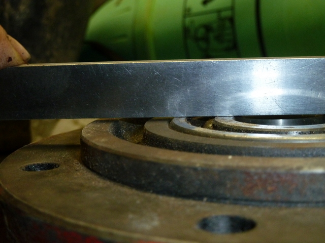

salut Michel
si il est était suffisamment rentré, il ressort de 1,4 mm ,je pense que c'est voulu,tous me semblent bien en place

Thierry, t'es trop rapide ( ou trop pressé ? ): violent, mais pas encore vieux lent. Laughing
J'avais prévu de t'envoyer une photo du roulement dans le carter sans rondelles : il dépasse de 0,90 mm
Je te mets quand même la photo :

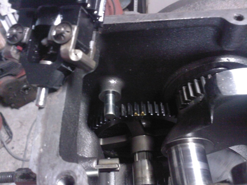

Bonsoir pendant que les modos s'etripent le toine travaille !
butée du regulateur
L a pas de place pour une rondelle 30 centiemes de mm
La toujour la même butée sortie
Le repere du vilo carrement a la base de la masse
Details de l'arbre a came et du régulateur
Toujour le même detail avec l'approche vers le repere du vilo
Je precise encore que c'est la verssion du 1045 srl version industrielle .

Message  romeo le Lun 24 Sep - 20:13
Le repere du vilo OK Very Happy
