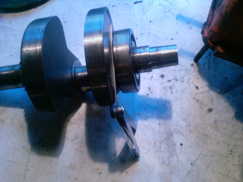

les rondelles elles vont entre le plateau et le roulement ?
photo de Quirit
photo de Quirit
Re: 1050 puzzle
elles vont pas en appuis coté flector pour un réglage de la longueur de l'arbre
Re: 1050 puzzle
Il me manque les deux rondelles de compensation , sur l'arbre de vilebrequin (quelle dimension ont elles ?, quel métal ? )

ces pas celles pour le réglage latéral du vilo repère N°7

Bonjour romeo des cales ce monte entre le roulement et carter

Le roulement du vilebrequin coté embrayage ,ressort de 1,3mm,je me rappelle plus s'il dépasser ,je n'arrive pas à le rentrer plus

profondeur de 15mm pour l'emplacement du roulement et d'épaisseur pour le roulement , mais comme un blaireau ta pas pris la cote des cales, ta le doute!!
comme je te l'ai dit , perso j'aurai remonter sans les cales , pour en déterminer le jeu axiale du vilo , j’espère : pour toi que ce sera pas brider
Re: 1050 puzzle
Je ne pouvais pas voir, car il était sur le vilbrequin
Epaisseur :roulement 19mm
les rondelles 0,2 ,03
Re: 1050 puzzle
le roulement ressort de 1,40 mm
il faut que je fasse un joint 0,30mm ça compte pour le vilebrequin

il a froid au nez le vilbrequin
la flasque d'accouplement touche bien
Re: 1050 puzzle
Donc, si je comprends bien, le roulement n'était pas suffisamment rentré. Dans ce cas, j'évite de frapper, je passe un gros boulon au travers, je cale avec de bonnes rondelles et je serre, pour éviter la casse.

salut Michel
si il est était suffisamment rentré, il ressort de 1,4 mm ,je pense que c'est voulu,tous me semblent bien en place
