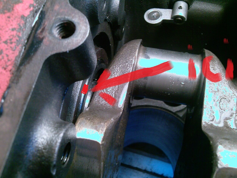

Message  Antoine le Sam 12 Avr - 9:05
Un petit retour en AR faut -il monter le vilebrequin avant l'arbre a came et le pignon de régulation ? ou alors les 2 en même temp ? (oui je perd un peu la mémoire ) ça m'a été demandé par un forumiste qui a cassé ce satané arbre a came  .
A ce proposs il serait interressant de savoir pourquois il a cassé, le vilbrequin et la bielle restant intactes .
Si vous avez une idée ?

Le palier coté allumage ( roulement ) avant, puis l'arbre à cames puis le vilebrequin
si le roulement est sur le vilebrequin les mettre ensemble,mettre un axe plus petit sur l'arbre à cames,ça facilite le montage
exemple sur le moteur Kohler ,un axe plus petit sur l'arbre à cames
