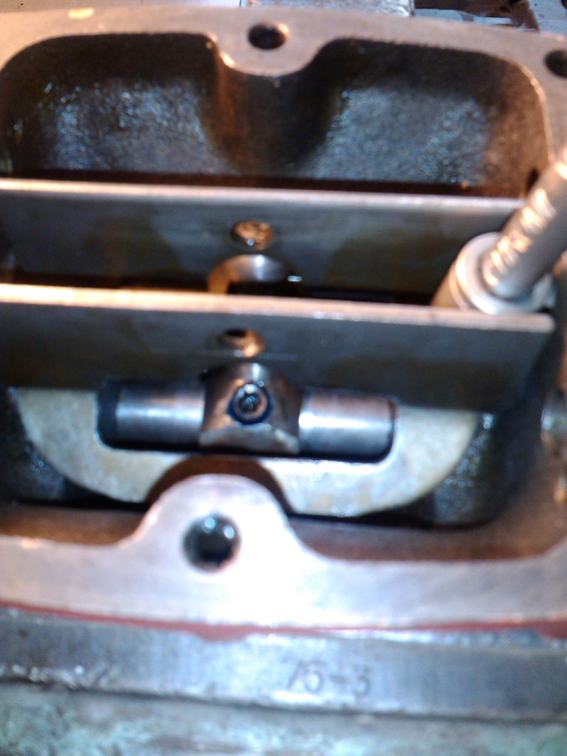

La boîte à vitesses qui lâche
je passais le rota quand tout d un coup, plus de point mort, la marche arrière a pris la place du point mort , en troisième et quatrième le tracteur cale
quelqu'un aurait-il eu une panne similaire merci Very Happy
Re: 1050 puzzle
Message  2j le Mer 28 Aoû - 6:46
sur le manuel il y à que sa
Messages : 1899
Re: 1050 puzzle
Message  romeo le Ven 30 Aoû - 5:03
Je démonte
je trouve trois billes, une bille est plus grosse que les autres 6.40 et6.90
il me manque 2 billes
la partie haute été bourrée de graisse je n'ai pas pu voir l'emplacement des ressorts
Re: 1050 puzzle

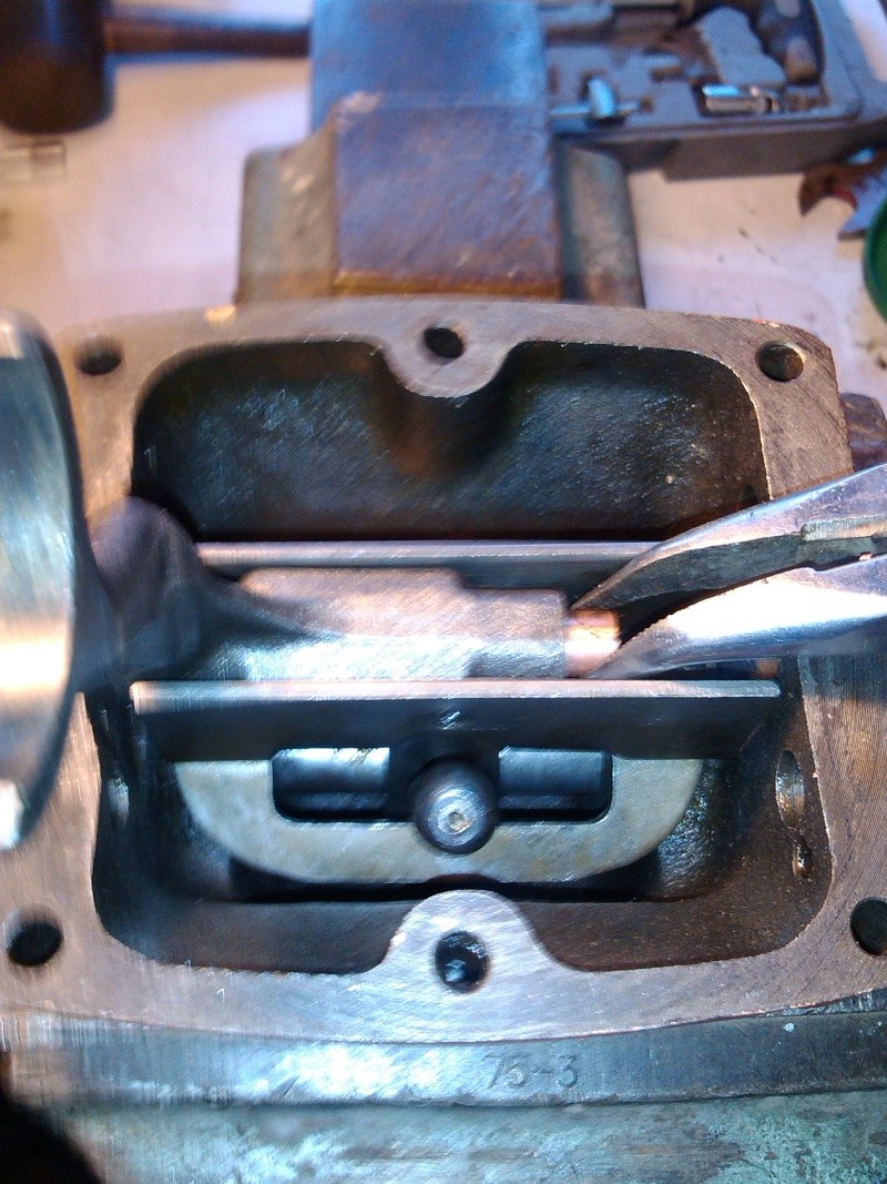

Message  romeo le Jeu 5 Sep - 5:42
J'ai démonté toutes les pièces du sélecteur
en gardant le sens des fourchettes
Re: 1050 puzzle
Message  romeo le Jeu 5 Sep - 5:56
Avec éclaté J'ai vu le nombre de billes et leurs dimensions
il manque deux billes,je me suis fait un distributeur à billes Laughing
Re: 1050 puzzle
Message  romeo le Jeu 5 Sep - 19:41
le doigt avait du jeu je l'ai serré avec du frein filet loctite
il faut mettre le ressort dans la fourchette puis la bille par dessus  que je la maintienne en place par une vis
on appuie sur la bille avec un tournevis, puis on pousse l'axe sur la bille ,puis je chasse l'axe avec un tuyau de cuivre de 10 , puis je chasse le
tuyau de cuivre de 10 avec   un autre tuyau de 10 de 1,5 cm, pour pouvoir le ressortir une fois la fourchette en place
on met la fourchette en place , et on introduit l axe de la fourchette en repoussant le petit morceau de cuivre  récupéré de l'autre côté de la fourchette ,ainsi la bille ne peut pas sortir pendant l'intervention

Tu as une coupure d'eau jj2 ? ,C'est l'axe de la fourchette qui prend la place du cuivre
avant ça j'ai mis 2 joints toriques neufs sur l'axe du doigt
Re: 1050 puzzle
Message  romeo le Lun 23 Sep - 3:57
j'ai oublié de vous dire Embarassed  les vitesses passent bien depuis
