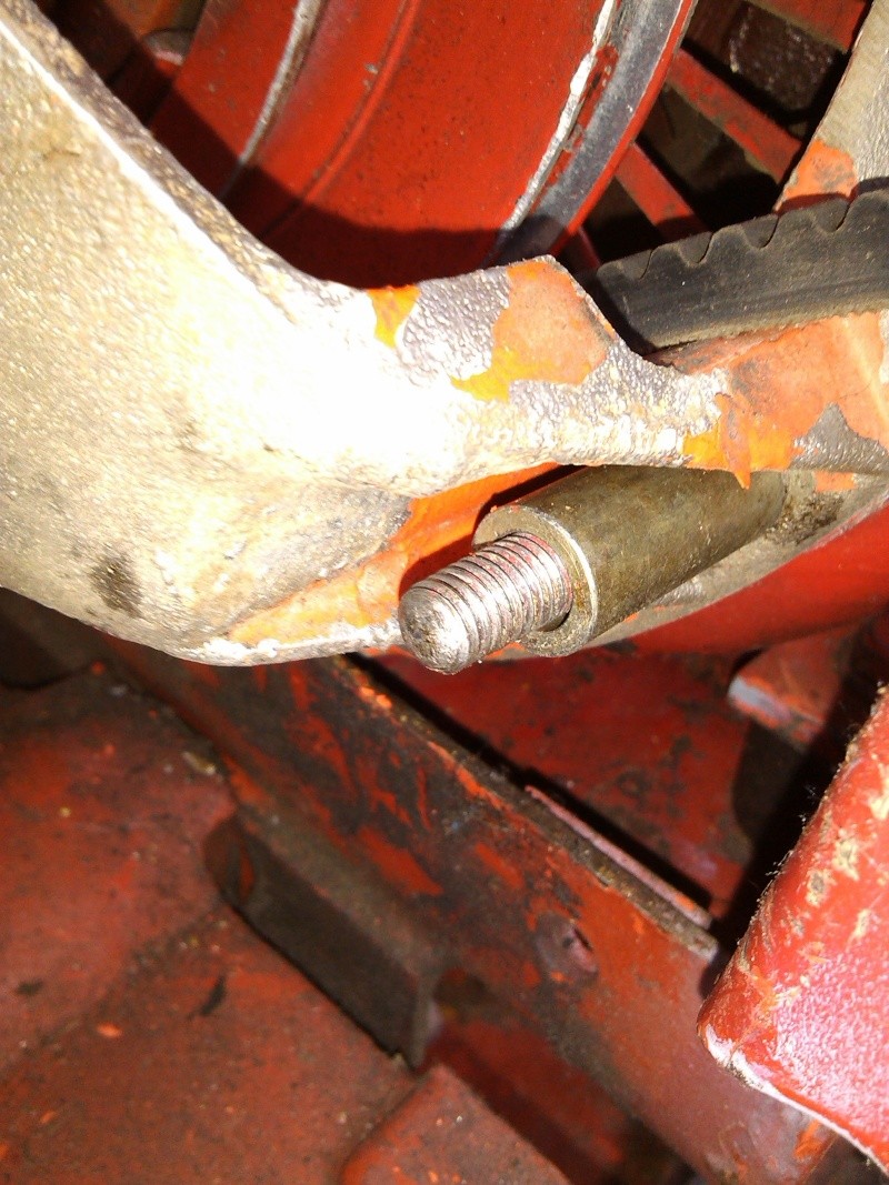

les trois entretoises vont peut-être sur la prise de force avant ,la rondelle chanfreinée peut-être au support de la dynastar?
pas un qui m'a répondu ,je pense avoir trouvé Very Happy
la courroie touche normal oui non
par logique je pense que la poulie va dans ce sens
elle n'est pas encore mise la poulie Evil or Very Mad impossible de la faire prendre (au male  Very Happy )

Message  mons1971 le Mar 25 Juin - 5:28
Lorsque j'ai monté ma PDF Avant, la courroie touchait le support.
J'ai remplacé la courroie 762 mmm par une de 750 mmm.

Re: 1050 puzzle
Message  Antoine le Mar 25 Juin - 6:16
Bonjour voici la mienne poulie a ras du bâti au repos .

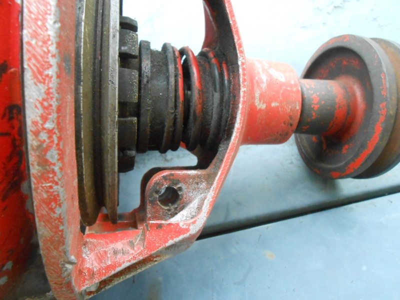

Message  romeo le Mar 25 Juin - 19:08
ce soir j'ai fait que des conneries Very Happy ,il faut savoir le dire pas comme dans certains sujets ou on ne voit que le bon coté
ce matin j'ai mis la prise de force au congélateur ,pour que l'acier se rétracte
et dans la précipitation j'ai mis clavette dans le mauvais sens
j ai frappé et crack !! un morceau de la poulie en moins ,j ai meme pris la photo de ma connerie sans le savoir  Smile
c'est pas beau ça
pas trop grave ,c'est que sur le début de l entrée de la poulie ,je rentre ma poulie sur ma prise de force  en me dépéchant  temps qu elle est froide
trop tard j ai oublié de monter la grille qui se monte avant la poulie Rolling Eyes geek
je m en fou je veux essayer cette tondeuse !!!!pale bounce
je monte la barre d embrayage des lames ,c'est parti mon kiki , ça débraye pas pale
je m'en fou je veux tondre bounce les disques doivent etre collé par la rouille
ça à l'air de faire du bon travail

je démonte tout de nouveau geek
http://fans-de-motostandard.forumgratuit.org/t1503-embrayage-multidisque-a-sec-prise-de-force-avant#15625
ça me semble en bon état confused
je frotte ,trempe dans l huile,dégraissage
je remonte
ça débraye pas , incompréhensible
j'arrête pour ce soir, je me lave les mains,et tilt  Idea
il faut une épaisseur entre le PDF et le moteur ,  Quelqu'un peut me dire l épaisseur

Message  romeo le Jeu 27 Juin - 5:52
il faut une épaisseur des rondelles  je suppose :confused:entre le PDF  av et le moteur ,  Quelqu'un peut me dire l épaisseur.
Re: 1050 puzzle
Message  Antoine le Jeu 27 Juin - 7:52
Bonjour si tu met une rondelle a cet endroit tu coince ta courroie contre la prise de force , t'est pas bon mon gars!Razz sur le coup!
Il y a 11[b] DISQUES[/b ( il a dit romeo)en tout plus le circlips .
Au passage admirez la belle soudure aluminium realisée avec un poste a souder AC DC  faite par mon pote Patrick .
