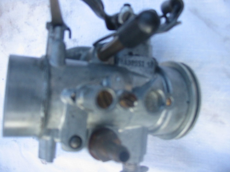

affraid il y a une bidouille au carburateur
Re: 1050 puzzle
Message  romeo le Jeu 4 Oct - 19:00
c'est bien une vis de réglage à la place de l écrou

VIS DE RALENTI LE 25
