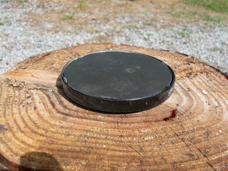

Ce couvercle d'une célèbre marque de confiture n'ayant pas ester en justice à mon encontre...le "découvreur" ne devrait pas se manifester... Wink

Merci Mtb !
Donc ce flector, apparemment une pièce délicate à trouver pour nos vieilles machines, le mien est très usagé, un des trous est complétement ovalisé et le caoutchouc est en train de casser.
Sortir un moteur 1030 - Page 2 Dscn0013
reprenant l'idée de notre ami scratch mon diamètre ne me permettait pas d'utiliser un couvercle de pot de confiture, je suis donc passé au Cassoulet de Dordogne, deux avantages : il fait pile 10 d'épaisseur et je vais utiliser un morceau de caoutchouc de 5 d'épaisseur collé. Ce système va me permettre de garder le cercle extérieur, soumis à rude épreuve :
Sortir un moteur 1030 - Page 2 Dscn0014
Montage à blanc :
Sortir un moteur 1030 - Page 2 Dscn0019
Les trous sont percés, les caoutchoucs collés et l'ensemble encore collé dans le couvercle :
s'agit de bien presser l'ensemble !

Prêt à peindre, j'ai utilisé une chute d'une bavette ou je ne sais quoi, très solide et renforcé, la découpe est ardue au cutter.
Sortir un moteur 1030 - Page 2 Dscn0016
L'ancien et le petit nouveau, j'arrive à un diamètre de 10,4 cms sur une épaisseur totale supérieure de 3 mms, ce jeu est minimal compte tenu de cette pièce. La tôle employé qui doit faire 2 dixièmes à peine reste souple pour accompagner le travail du flector tout en garantissant un maintien ferme du caoutchouc.
Sortir un moteur 1030 - Page 2 Dscn0020
Voilà, la première partie en place, j'ai mis des vis btr de 8 avec des écrous Nilstop ce qui devrait me permettre de ne pas mettre d'arrêtoir. Reste à savoir désormais si cette bidouille supportera le couple...ça, c'est une autre histoire. Smile
Sortir un moteur 1030 - Page 2 Dscn0018
A bientôt et encore merci au "découvreur" du "truc"... cheers
