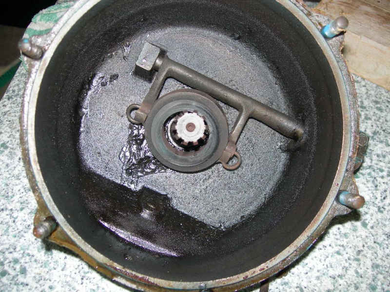

Bon, allez on avance. Premier boulot après la sieste ...sortir l'engin ! Ouais ben, Madame Pica a été appelée à la rescousse, c'est que ça pèse c'te p'tite bête . Impossible de le hisser jusqu'à l'établi, une vielle table basse fera l'affaire.
Deuxième opération : finir d'enlever les 3 écrous de cloche d'embrayage. Surprise, alors que tous les autres écrous s'enlevaient avec une clef de 14, le dernier était en 13 ! Va comprendre Mtb
Première pensée pour cette agrafe....elle est bien en place cette butée, ce me semble. De plus, à part un léger amas graisseux pas de fuite intempestive. Mais alors scrongneugneu, pourquoi j'avais une commande d'embrayage où je ne sentais plus rien !!!!
Le disque et le mécanisme me semble bien sec aussi, je me demande si je vais le démonter (mon petit doigt me dit que oui)

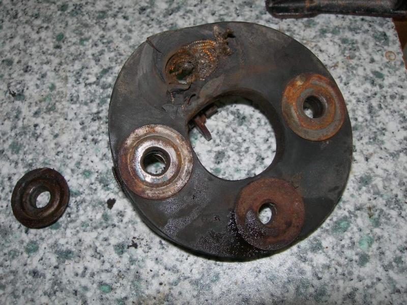

Quelques éléments accusent l'âge de Nestor, le flector
Qqs silents blocs, heu enfin 2 sur 3 au moins....
Je me demande où je vais trouver ça, une recherche sur le site devrait m'aider. Bon comme c'était à moitié prévu, l'écrou récalcitrant a fini par casser sa tige filetée, oui oui, celle qui va à la culasse.

Ta vis elle est bien vissée dans le cylindre et non dans la culasse. Bien grippé tout ça: Encore du dégrippant, chauffer peut-être. Après: un trou si possible au milieu de la vis et un extracteur, c'est la dernière solution.
La graisse derrière la butée vient d'un graissage exagéré du roulement par le graisseur à l'arrière de la cloche.

Oui, j'ai pensé à toi car je savais ta mésaventure avec cette patte fragile du régulateur. J'attends donc un forumeur sympa, c'est ça ?
J'ai déposé l'embrayage et le disque me semble (ça fait toujours un peu cette impression) près des rivets. A la côte de 5,7 mm si je sais encore lire mon pied à coulisse, ça le fait encore ou pas ? Mais pas d'huile nulle part, sans doute une légére fuite au spi mais rien de conséquent. Je n'ai pas encore compris ce qui m'était arrivé avec cette commande qui s'est retrouvée dans le vide, vraiment je pige pas. Je remarque aussi un fort débattement latéral de l'axe de butée, de l'ordre du cm...bizarre.
Je relis ton post loupe du 1030 à fond, je pique les références pour les silents-blocs de Mtb ainsi que sa bidouille astucieuse pour le flector... Là, je recherche cette fameuse référence RAL quelque chose, tu sais cette peinture qui fait que ton tractos est tout neuf, vous me faites baver avec vos rutilantes machines. Merci de vos coms les amis, même après une longue absence, vous n'êtes décidément pas revanchards !

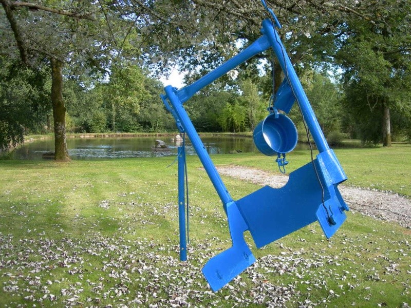

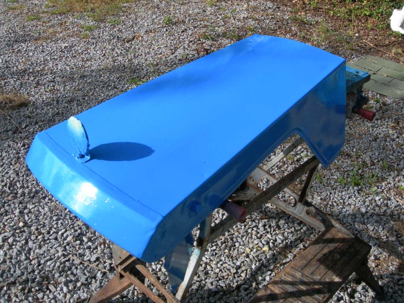

Presque plus de graisse sous les doigts, on est passé à la peinture, aux peintures plutôt...
le châssis à suivre
à suivre...
le châssis à suivre
à suivre...

Tu ne bricoles pas, dis donc.
J'en connais quelques-uns qui ne sont pas aussi rapides que toi ( pas de malveillance ici : j'en fais partie ).
Vingt "bleu", qu'il est beau.
J'ai hâte de le voir terminé.

Cet après-midi, poursuite de la peinture au pistolet basse-pression. C'est l'idéal pour ce genre de peinture qui ne nécessite pas une pulvérisation trés évoluée, mélange à 10% de White et zoup là, ça envoie.
pour le capot, la deuxième (?) couche de peinture mise partait en lambeaux, malgré tous mes efforts -il aurait fallu poncer plusieurs heures- le résultat est (pour l'instant) acceptable.
Par contre, une apparition aussi soudaine que contrariante d'un "jaune" sous le bleu du contrepoids. Là, j'explique pas trop, je verrai si je dois en remettre une couche, tant pis.
Un oeil exercé remarquera sûrement une incongruité certaine sur cette photo...
de plus près, mon bouleau semble porter des fruits bizarres cette année, bah, avec tout ce qu'ils envoient dans le ciel aurait dit ma grand-mère..
Le moteur a reçu sa deuxième couche, au pistolet itou cette fois là. Je ne savais que mon vieux liner de piscine avait la bonne teinte, je n'y ai vu que du bleu "Ral Lovely" diraient les fans de Gotlib
Vivement que ces silents-blocs arrivent (coucou Roméo ) il va être temps de remonter tout ça désormais.

Pour faire les choses bien comme il faut, j'ai remonté mon disque et le mécanisme, centré le disque avec la cloche, resserrer les vis de fixations. A l'oeil, il semble que le disque ne soit pas particulièrement centré mais après 2 essais, j'ai la même chose alors on verra bien.
Par contre, moi qui pensait avoir résolu mon souci de débattement latéral d'axe de fourchette grâce à ceci ....
Le copyright est à Pharaon, précisons le, éh ben je suis un peu dubitatif. Je trouve bien un axe creux derrière mais qui guide l'arbre de commande, on ne peut jouer que sur 5 ou 6 mms ce qui est bien peu. Car c'est à l'axe de commande, au niveau du levier que le jeu est le plus important. Je vais tenter de faire comme le dit ce document mais tss tss, j'aime pas bien ça.
De plus, j'ai envie de coller ma biellette de commande au plus près de la boite, qu'en pensez-vous ? Edit : pas malin...Pica aurait dû faire ça avant de remonter la cloche car désormais, à part mettre une rondelle de belle épaisseur...tss, tss amateur va ! Ben oui, l'arbre rentre dans la cloche...pffff c'est malin. Bon, les premiers essais donne bien un embrayage fonctionnant et les silents-blocs sont arrivés, c'est déjà ça. Elle est pas belle la vie ?
Merci à vous.
Merci à vous.

Sur la photo, le disque ne semble pas centré( mais ce ne doit etre que sur la photo..)
Je te confirme que moi aussi j'etais assez perplex sur le réglage lateral
en fait, c'est sufisant, moi il y a une rondelle derriere la bielette (entre la bilette et la bague reglable)
ça marche ainsi, pas de PB de bruit ou de vibration
Dominique
Dominique

il va tout casser, il faut que tu mettes en place sans serrer le disque ,qu il bouge en forçant un peu,puis tu ressorts la boite bien droite sans faire bouger le disque ,tu resserres le disque pas trop, tu replaces ,tu ressorts puis tu resserres bien le disque
Re: Sortir un moteur 1030
romeo63 a écrit: il va tout casser, il faut que tu mettes en place sans serrer le disque ,qu il bouge en forçant un peu,puis tu ressorts la boite bien droite sans faire bouger le disque ,tu resserres le disque pas trop, tu replaces ,tu ressorts puis tu resserres bien le disque
Ben vi hein....tu penses que c'est ce que j'ai fait, pfffff. Mais les deux fois, mm résultat. Au visu et avant que Roméo ne me le dise galamment , c'est bien en resserrant en étoile que le disque s'excentre.... C'est donc ainsi qu'il doit être, je dis, hop !
Non Dominique, ce n'est pas la photo, le disque est bien un chouïa excentré mais ça fonctionne. Je pique ton idée de la rondelle pour ce fichu jeu latéral, c'est de lui que j'ai le plus peur et je ne m'explique toujours pas pourquoi il était aussi important
