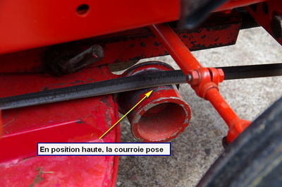

La courroie pose sur les 2 roulettes avant en position haute, mais en position basse elle ne touche plus et n’est donc plus guidée. Normal ?
2 problèmes sur tondeuse 1 lame Imgp70112 problèmes sur tondeuse 1 lame Imgp7012
Je me suis trompé : la courroie ne risque pas d’être abîmée par les cornières, mais par les 2 côtés du petit carter de poulie.

Les deux petites poulies sont là pour éviter un frottement de la courroie sur une pièce fixe: Il n'est pas indispensable que la courroie les touche en permanence.
La vis verticale sert à régler l'horizontalité Avant/ arrière.
Pour la position des poulies du renvoi d'angle, il faut les mettre dans le trou qui permet le meilleur alignement de la courroie par rapport aux poulies sur la tondeuse.

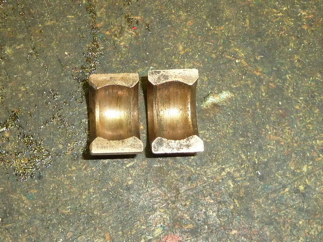

Je me dis qu'en braquant à droite, ça libérera de l'espace et je braque, ça coince, je force et... crac Embarassed Embarassed au bout de la colonne de direction. Ben oui, ce sont les 2 demi-lunes en bronze qui ont lâché. Celles-là :
2 problèmes sur tondeuse 1 lame P1100517
( Désolé, Jean-Marc, je vais en avoir besoin. Mais je vais essayer d'en faire tourner.)
Voilà encore du boulot imprévu. Mais faut dire qu'au montage, ces 2 demi-lunes n'étaient engagées qu'à moitié dans leur logement et je n'ai pas pu faire autrement. Va falloir trouver une solution. Je profiterai du démontage pour changer aussi les 3 silent-blocs du moteur (123 roulements, merci Thierry)

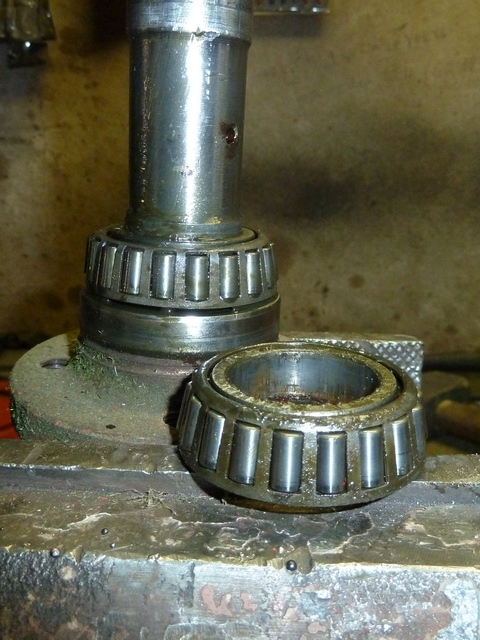

Après dépose de la lame, finalement je trouve qu'il y a un peu de jeu dans les roulements. Donc démontage.
Arrachage de la poulie puis du roulement :
2 problèmes sur tondeuse 1 lame P11005192 problèmes sur tondeuse 1 lame P1100520
Bonne surprise : ce sont des roulements coniques. Après un nettoyage et un graissage, je pourrai les remonter en réglant le jeu avec l'écrou.

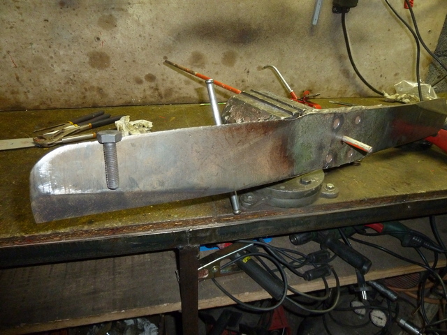

Vérification de l'équilibrage de la lame : effectivement, un des 2 côtés a besoin d'un coup de rabot.
2 problèmes sur tondeuse 1 lame P1100522

Pour les coquilles de direction, elles sont assez fragiles et pas faciles à mettre en place.
Si tu peux, passe une couche de Rustol puis deux couches de peinture antirouille sous ta tondeuse, elle te le rendra bien.

Passons à l'équilibrage de la lame : pour qu'elle soit à l'horizontale, il faut soit lester d'un côté, soit délester de l'autre.
Voici ce qu'il manque à gauche :
2 problèmes sur tondeuse 1 lame P1100527
ou :
2 problèmes sur tondeuse 1 lame P1100528
En fonction du poids qu'on ajoute ( on devrait dire masse et pas poids, mais c'est dur ), le positionnement est différent.
Je pense qu'il vaut mieux ajouter de la matière à gauche qu'en enlever à droite.
Et que ce serait mieux le plus près possible du pivot, donc plus de matière que si je l'ajoutais à l'extrémité.
Alors votre avis : ajouter ou enlever ?
Et si j'ajoute, un peu à l'extrémité, ou un peu plus près du pivot ?

Je pense que j'enlèverais!... Ce serait plus progressif mais... l'idéal serait une lame neuve. Où et à quel prix?

Figure-toi que mon idée était plutôt d'ajouter (plus facile que de meuler) et finalement je vais me ranger à la tienne car j'ai mesuré la largeur et le côté plus léger est en fait plus fin en largeur de 2-3mm.
Donc demain, le chant de la disqueuse va chatouiller les oreilles des voisins.
Quant à l'achat d'une neuve, non, y'a encore de la matière. Elle n'est pas près de casser.
Bonne nuit, Jean

Tout marche à merveille.
J'ai meulé la lame pour l' équilibrer et l'aiguiser, graisser et ajusté les roulements de paliers, changé le joint spi et plus de vibrations dans la tondeuse.
La courroie vibre bien encore un peu, mais sans conséquences sur l'attelage.
J'ai également changé les silent-blocs du moteur et ceci doit certainement jouer aussi.
Les 2 avants étaient tout ramollis.
J'ai monté ceux de mon épave qui étaient encore bons.
J'en avais commandé des neufs chez 123 Roulement, mais j'ai dû les renvoyer.
Si vous en commandez, faites gaffe, il faut des FF 4030-10 et pas de PF 4030-10 qui n'ont qu'1 filetage.
On ne fait pas la distinction sur leurs illustrations.
Je leur ai signalé mais ils ne m'ont pas proposé de retour franco de port, même si pour moi c'est de leur faute. Reste à voir s'ils vont changer leur présentation ou donner des précisions.
Merci à ceux qui m'ont aidé dans cette réparation.
Amicalement, Jean
