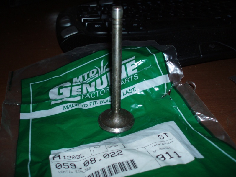

Message Admintoine le Dim 8 Juil - 8:24
Alors ............ les soupapes ?
king
trouver en neuves pirat

Message  2j le Ven 22 Mar - 18:34
elles sont la Very Happy

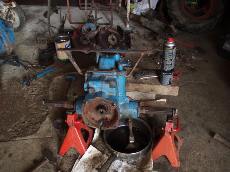

Message  2j le Lun 25 Mar - 5:45
comme comme touts est gripper que ce sois les timoneries de sélecteur et de la colonne de direction et des pivots , j'ai entrepris le démontage de l'ensemble du chassie , parallèlement je vais continuer le remise en état du moteur , il ne me reste plut qu'a démonter le vilo et le goujons , afin de faire rectifier les plants de joint , que ce soit du bloc et de la culasse! mais aussi le rectification des sièges de soupape ,il probable que j’autopsie la boite de vitesse , une fois que le bouzin seras dézinguer ce sera plus simple , je par sur un long chantier , (ces pas du terra trop facile Very Happy ) bien qu'il me reste encor trois moteur à refaire
ATBT2j

Message  2j le Lun 25 Mar - 16:32
et oui Very Happy Michel Wink
le bilan est très bon pas de fuite a la boite et au pont ,aucun jeu aux paliers des pédaliers même aux roues av Very Happy

Re: 1030 2JJJJJJJJJJJJJJJJJJJJ
Message  2j le Mar 26 Mar - 18:58
les derniers morceaux récalcitrant , pour la came ces résolut Roméo Wink pour le reste le dégrippant travail pour moi
Message  romeo le Mer 27 Mar - 7:02
Ah oui tu ne peux pas passer une clé plate sur le 1030 ,ok super cheers

Message  2j le Jeu 28 Mar - 11:10
teste d’étanchéité des joints de la boite pour ce faire j'utilise de gazole ,plus fluide que l'huile pour l'heure ces bon Wink
au moindre doute je démonte
